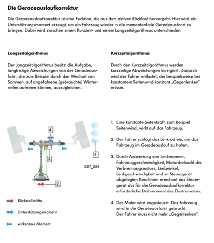

Wenn alle ihre Arbeit richtig gemacht haben (Spurvermessung, Reifen) tippe ich auf eine Kombination von fehlerhaften Momenten (wie sie oldironsides beschreibt) und einer defekten Regelung in der servotronic.

Was Oldironsides meint versuche ich mal mit anderen Worten zu beschreiben.
Die Servotronic "glaubt" alles richtig zu machen!
Aber es liegen Fehler in den Referenz-bzw. dynamischen Daten vor.
Von mir aus gibt es einen Bithänger im Kennfeld.
Aber alles kein Grund die lampe an zu machen.
Könnte man vielleicht in der Diagnose sehen.
Eigentlich geiler Fehler zum spielen.
Wenn die Werstattmitarbeiter denn auch Bock drauf haben ....
bzw. das Know-How ... ''Computer sagt 'NEIIIN' ...'' 😁 KLICK

oldironsides redet von falschen Momenten im Fahrwerk.
Ich denke an eine Reaktion der Servotronic darauf.
Alles vorbei an der Überwachung.
Sucht mal zunächst im Fahrwerk weiter.
Bei dieser Möglichkeit bin ich zwar nicht so ganz, aber auch das ist möglich.
Was ich meine ist in etwas so:
ALS BEISPIEL:
Bei Seitenwind unterstützt die Lenkung selbstständig zu einem gewissem Teil das gegenhalten durch einenen entsprechenden Kraftaufbau.
Irgendwoher muss die sowas ja mitbekommen (Sensor oder sowas)... welcher aber falsche Werte liefert (weil nich I.O.) .. so macht die eigendliche Steuerung alles richtig (kein Fehler!) - er hat dann aber eben immer Seiten-Wind
Oder aber wie schon gesagt irgendwas läuft auf der einen Seite schwerer (siehe Differenzial) und er zieht deshalb... mit entsprechendem Gegenwirken der Servotronic bis zu einem gewissen Punkt (alles selbständig lenken darf/kann sie warscheinlich gar nicht!)
Wie gesagt ... schau mal bei BMW... die haben seit Jahren schon ihre Problemchen damit (die haben aber noch zusätlich eine verstellbare Lenkübersetzung.... bei VW hat man nur die entsprende Kraftunterstützung)
