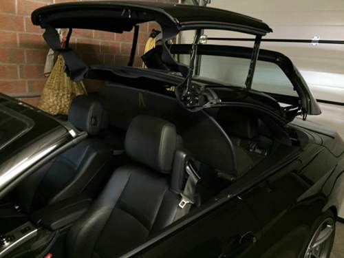

Mir ist mal beim Einsteigen bei strömenden Regen das Dach am E93 komplett aufgegangen (wg. Cabriomodul reicht eine zweisekündige Betätigung des Öffnenknopfes am Schlüssel in der Hosentasche). Das einzige trockene war der Fahrersitz, denn auf dem saß ich... Konnte das Dach dann problemlos wieder schießen.
Vermutlich hat bei Dir sich der Öffnenknopf des Schlüssels in der Tasche unbeabsichtigt betätigt (Komfortöffnung) und die ZV hat nach einer Minute ohne Türöffnen wieder abgeschlossen. Die Scheiben bleiben dann unten.

@Benino69 schrieb am 17. März 2015 um 16:30:22 Uhr:
Kann man nicht unterbrechen ?
Doch...
Problem ist das Cabriomodul. Drückt man zwei Sekunden auf den Öffnen-Taster, dann läuft das Dach auf. Mit kurzem Druck auf die Schließen-Taste stoppt man. Durch zweissekündigen Druck auf den Schließen-Taster läuft das Dach wieder zu. Aber: Dass sich der Öffnen-Taster des Schlüssels in der Hosentasche unbeabsichtigt gedrückt hat, habe ich zuerst nicht gedacht. Nun ist es aber so, dass das Cabrio-Modul vor dem Dach-Steuergereit in die BUS-Leitung zwischengesteckt wird. Wird nun das Dach über den Schlüssel betätigt, geht der Schalter in der Zwischenkonsole während der Dachbetätigung und ca. 5 Sekunden danach nicht. Dann habe ich versucht, die Zündung einzuschalten, der Mittelkonsolenschalter ging immer noch nicht. Dann kam mir der Schlüssel als Ursache in den Sinn, bis ich den dann sitzend aus der Hosentasche hatte, war das Dach schon fast komplett im Kofferraum verschwunden... Später ist mir ähnliches mal wieder passiert, da konnte ich das Dach dann mit dem Schlüssel stoppen, bevor die Dachelemente übereinandergefahren sind...
