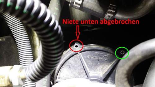

2. Ich habe hier zwei Bilder hochgeladen.Es geht um die Sekundärluftpumpe.
Die Nieten die die 2 Teile der Sekundärluftpumpe zusammen halten sind unten abgebrochen (wie aufm Bild zu sehen)
Dadurch ist die Pumpe beim kalten Zustand sehr laut und vibriert beim Gas geben. Das Auto war vor paar Monaten beim AU und Tüv. Alles ist ok.

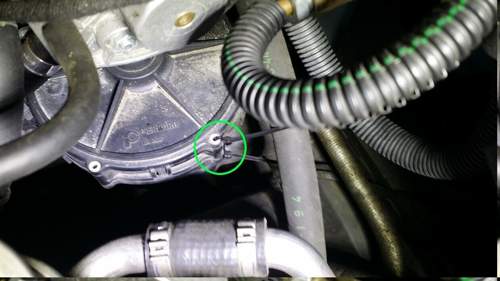

Ich habe jetzt durch die Nieten Kabelbinder durchgeführt und damit die 2 Teile fixiert (Bild 2).Kann ich die zweit Teile auch mit Schrauben fixieren oder muss eine neue Pumpe her ?

Die Pumpe musst nur irgendwie fixieren, wie du des machst ist jedem egal, Hauptsache sie geht (was übrigens häufig nicht der Fall ist). Mit den Aussetzern hat die jedenfalls so oder so nichts zu tun.
