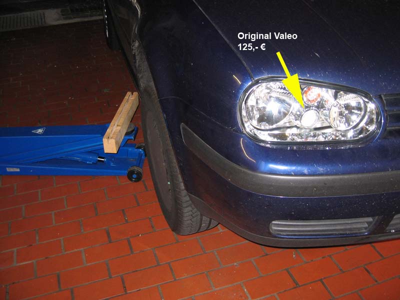

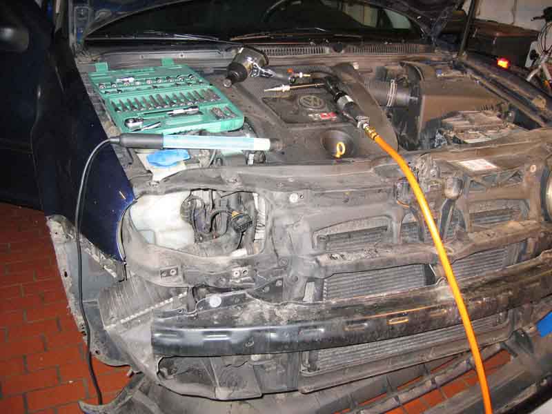

Hatte heute einen Scheinwerfer bei meinem Bruder zu wechseln.
Eindeutig Steinschlag. Da die Scheibe verklebt war musste ein neuer her. Ist wieder ein Original Valeo mit Glasscheibe für 125,- € vom örtlichen, freien Teilehändler.
Was mich nur gewundert hat, ist der Aufwand. 😰
Hab dann gleich den linken auch ausgebaut und die Standlichtbirne gewechselt. Sonst hätte die Batterie noch ausgebaut werden müssen.
Na ja fertig sieht er ja wieder besser aus. Nur ne Wäsche könnt er noch vertragen.
Hab nur den alten Kabelbaum wiederverwenden müssen. Der neue hatte ne Macke. 🙁
Der Blinker hing sobald das Abblendlicht an war. Muss da glaube ich noch mal mit Valeo reden. Wer denkt denn bei einem so neuen Scheinwerfer gleich an so was. Hat natürlich dementsprechend lange gedauert, bis man auf das Kabel kam. 🙁
Zum Glück hat die EU da ein Machtwort gesprochen, die den Birnentausch vereinfacht. Wundert mich, dass die bisherigen Fahrzeuge da überhaupt ne Zulassung für bekommen haben.
Argerlich nur, dass man nicht einfach das Glas tauschen kann.
