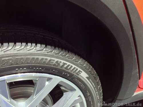

Der Cross UP in Genf hat Hinten Pastik Radhausschalen !
So könnten wir wenn der Kommt sicher auch Nachrüsten !
Sorry nur Iphone weiss nicht ob man es sieht auf meinem Foto
Grüsse

Ich hoffe wirklich, dass dies in Zukunft auch beim normalen UP so kommen wird. Ich bin jetzt schon einige Male bei Regen als Beifahrer an Bord gewesen und empfinde es persönlich doch als sehr störend. Man hat immer das Gefühl, dass ein Fenster oder eine Tür offen stehen würde. In der heutigen Zeit gehört sowas, meiner Meinung nach, einfach als Minimum zur Ausstattung dazu.
Bislang ist dies der Hauptgrund, warum so ein Hobel noch nicht bei uns vor der Tür steht ;-).

Ggf. haben die künftigen up-Besitzer ja auch Glück und VW entscheidet sich beim nächsten Modelljahrgang, auch hinten serienmäßig eine Kunststoff-Radhausschale zu verbauen, so wie sie es offenbar beim cross-up tun, wenn ich den Berichten hier glauben kann.
