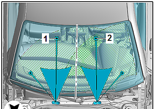

so soll das Spritzbild der 4H0 Düsen vom A4 B9 aussehen.
Das gleiche Bild ist aber auch beim A6 mit den 4G0 Düsen angegeben.
Da nur vertikal verstellt werden kann, wird immer der obere Strahl eingestellt.
