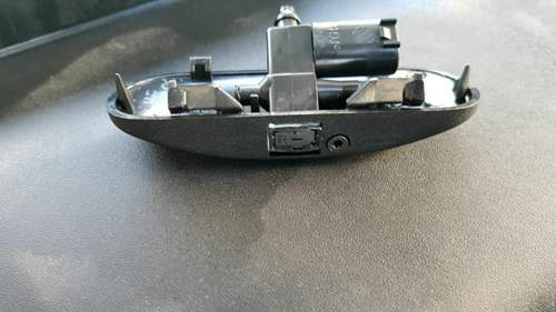

habe bei meinem A4 das Problem, dass ständig die Spritzdüsen verstellt sind.
Die Werkstatt stellt sie jedes Mal korrekt ein, jedoch sind sie nach kurzer Zeit wieder selbstständig wieder verstellt, jedes Mal in eine andere Richtung.
Die Werkstatt kennt dieses Problem und meinte es tritt bei fast allen Fahrzeugen auf die sie so haben.
Weiß jemand Abhilfe?
Danke und Gruß

Also bei mir auf jeden Fall da die original Düsen ja mehr oder weniger punktuell das Wasser auf die Scheibe bringen.
Hatte immer ein 2 Stellen die "trocken" waren jetzt wird die Scheibe komplett sauber.
So, habe mir auch die folgenden Wischdüsen bestellt und soeben verbaut:
- 4H0955987C (Links, Fahrerseite)
- 4H0955988C (Rechts, Beifahrerseite)
Preis: 43,91 € (rabattiert, inkl. MwSt., inkl. Versand)
Dauer: 5 Min.
Ergebnis: absolut Topp (im Stand wird die gesamte Scheibe benetzt)
Nachjustierung: keine
Verbaut in B8, MJ2012, VFL
ich habe jetzt auch die vom A6 verbaut und bin sehr zufrieden..das reicht mir völligst
Die Unbeheizten,
8X0 955 987 D links
8X0 955 988 D rechts
kann ich auch Empfehlen, liegen beide zusammen bei +- 13,-
Haben 4 Strahl und Fächer Funktion.

Habe heute die 4G Düsen abgeholt und direkt eingebaut. Ergebnis naaajaaa, einstellen geht dank der Torxschraube super aber wenn man die mittleren Sprühstrahlen im oberen Drittel auf der Scheibe haben möchte bleibt von der Fächerverteilung ziemlich viel Scheibenwaschwasser an der Kante der Motorhaube hängen.
Wieso brauchste den Strahl im oberen Drittel? Mitte reicht doch völlig aus 🙂
@stinkstiefel schrieb am 4. Februar 2017 um 12:22:11 Uhr:
Ist das vielleicht ein Unterschied zwischen der 4G0 und 4H0 Düse? Bei mir verteilt sich der Strahl über die ganze Scheibe.
Habe heute auch die 4H0 beheizt verbaut. Nur kurz getestet, die Scheibe wird fast vollflächig benetzt, auch bei 80 km/h. Nächste woche mal intensiver testen.
@gallekalle schrieb am 4. Februar 2017 um 19:47:52 Uhr:
Hast du an der Einstellung irgendetwas verändert oder einfach so gelassen? Ich habe meine 4H0 gestern auch bestellt und werde die Montag mal abholen und einbauen.
Ich habe sie erstmal so gelassen, der Strahl landet ziemlich weit oben auf der Scheibe, der Fächer endet etwa im oberen Drittel.
Aber wie gesagt, werde es nächste Woche bei verschiedenen Geschwindigkeiten testen. Die Einstellschraube ist ja sehr gut zugänglich.
