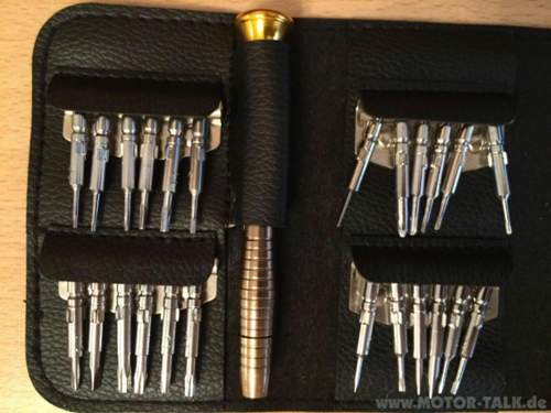

Zum Einstellen benutze ich Torx-8
Den hab ich auch benutzt, weil ich es hier gelesen hatte. Aber wie gesagt, die Schraube lies sich nur sehr schwer drehen und da es nur Kunststoff ist, war der Schraubenkopf recht schnell rund. Da half auch kein 9er oder 10er Torx mehr.

Warum benutzt ihr Torx 8, wenn es doch Torx 9 ist? Da ist überdrehen vorprogrammiert.

Sorry, ich habe nochmal nachgesehen. Es war schon der richtige, also 9er Torx gewesen, den ich verwendet habe. Wie gesagt auf der rechten Seite ging alles problemlos. Links aber war die Schraube sehr fest.

Weil T9 bei mir nicht richtig rein geht. T8 geht ganz tief und greift viel besser. Da habe ich keine Probleme mit und es ist nichts überdreht.
Bei dem einen passt scheinbar T8 besser, bei dem anderen T9. Man merkt ja, wenn der gewählte Torx zu klein oder zu groß ist. Evtl. gibt es da ein paar Toleranzen. Viel scheint ja zu den Kunststoffschrauben eh nicht dazu zu sein. 🙄
