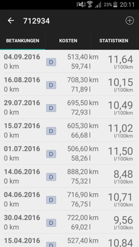

Hallo, wollte nichts neues aufmachen, hab ein ähnliches Problem jedoch beim BMK ohne DPF. Hatte das Auto schon bei Audi nur die finden nichts, ok ich fahr viel Kurzstrecke aber ist das normal (siehe Bild). Injektoren, Luftfilter und LMM sind neu....
Anscheinend ist der Verbrauch normal, kann das jemand bestätigen?
Bei mir sieht es mit dem Verbrauch ähnlich aus. Ebenfalls viel kurzstrecke.
ok anscheinend normal
Ich denke schon , dass bei reinem Kurzstreckenbetrieb 10 bis 11Liter möglich sind.
Seit dem neuen DPF bewege ich mich zwischen 7,5 Litern Autobahnfahrten und 10 Litern bei Kurzstrecken über Land und in der Stadt.

Gehöre auch zu denen, die im Schnitt etwa 10 L Diesel auf 100 km verbrauchen. Der Sprung vom 1.9 TDI A4 B6 bei einem Verbrauchsschnitt von knapp 6 L (ca. 1100 km mit 70L) war am Anfang nicht ganz so einfach 😁 aber der 3.0 TDI Quattro gleicht das mit den Fahreistungen wieder aus
Bei mir sieht es auch sehr ählich aus.
Meiner Verbraucht ebenfalls 10L. Tankstellen-Marke spielt dabei keine Rolle. Habe ca. 15 Verbrauchsaufzeichnungen, bei gleichem Fahrprofil, durchgeführt.
