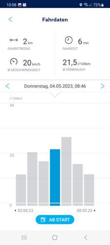

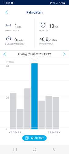

Verbrauch
@PeterBH schrieb am 10. Mai 2023 um 08:21:06 Uhr:
Wie kommt "Mann" denn auf die wahnsinnig hohen Verbräuche? Nur ein paar Meter gefahren?
Ja klar.
Das liegt an der Abfrage "ab Start". Der Langstreckenanteil dürfte bei uns bei 99% liegen, aber ein paar Kurzstrecken gibt es eben dennoch, wenn der Citycar schon weg ist.
Den "Korrekturfaktor" werde ich bei Gelegenheit mal ermitteln, wenn auch nur aus statistischem Interesse. Im Moment ist die Kiste ja gerade erst aus der Einfahrphase raus.

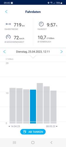

Hier nochmal ab Tanken, was natürlich sinnvollere Vergleichswerte ergibt.
Ab Tanken
Das scheint der Diesel besser zu verkraften - 1 min, 0 km = 17,9 l/100 km.
Och, da geht auch mehr... ;)
Wobei hier eindeutig "Spielzeit" bei laufendem Motor dabei ist.
Der zweite Wert mit gut 20 Liter dürfte real sein für eine Superkurzstrecke mit Kaltstart. Die automatisch als Zuheizer aktive Standheizung dürfte da auch noch reingespielt haben.
Screenshot-20230510-100535-we-connect
Screenshot-20230510-100833-we-connect

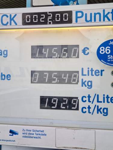

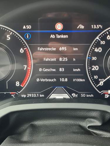

Bei mir gibt's nix zu meckern bzgl Genauigkeit der Verbrauchsanzeige.
Angezeigt 10,8
Laut Zapfsäule 10,86
20230511
20230511
Und für meine Fahrweise gehen die 11,2 Liter heute auch völlig in Ordnung. Zielgeschwindigkeit 180 wo vertretbar, immer zügig beschleunigt (auch mehrfach Vollast), aber auch einiges an Stau. Der S6 Diesel hat auf gleicher Strecke und Fahrweise knapp über 9,5 gebraucht.

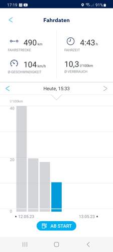

Heute die gleiche dynamische Fahrweise, weniger Stau und etwas mehr Tempolimit (A61 statt A3),
--> knapp ein Liter weniger
Der geringe Zuschlag zum S6 wundert mich wirklich.
Screenshot-20230513-171959-we-connect

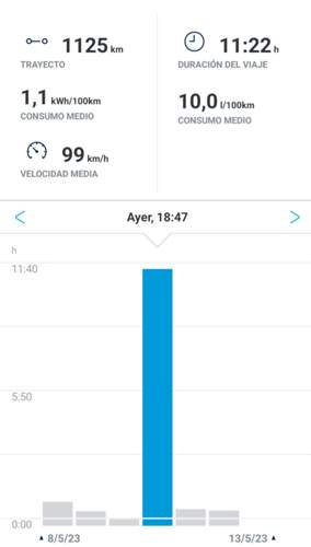

Hallo an alle,
Hier verbraucht Daten Langstrecke Barcelona Mont Sanit Mechel "Frankreich" Touareg R eHybrid.
