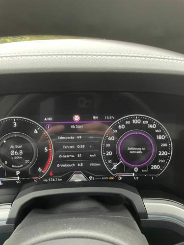

Das ist das Ergebnis von ruhig gefahrener Bundesstraße und etwas Stadtverkehr. Der BC untertreibt zwar, aber real sind es da um die 7,5 l/100 km. Mein früherer BMW 740 d XDrive war nicht sparsamer, verführte aber mehr zum schnell fahren.
@PeterBH schrieb am 26. Oktober 2021 um 20:44:57 Uhr:
Zielführung ist nicht aktiv....liest sich, als ob Du ne Cruise-Missile hinterm Frontgrill installiert hast ;)
Die Meldung gibts ohne Innovision gar nicht. Ich hab die kleine Navikarte im Multifunktionsdisplay, fertig.
