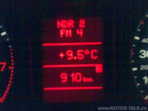

910 KM Restreichweite hab ich neulich geschafft mit 2,0 Benziner, bei teilweise 130 km/h Autobahn, sonst Landstaße.
Bild246xxx
