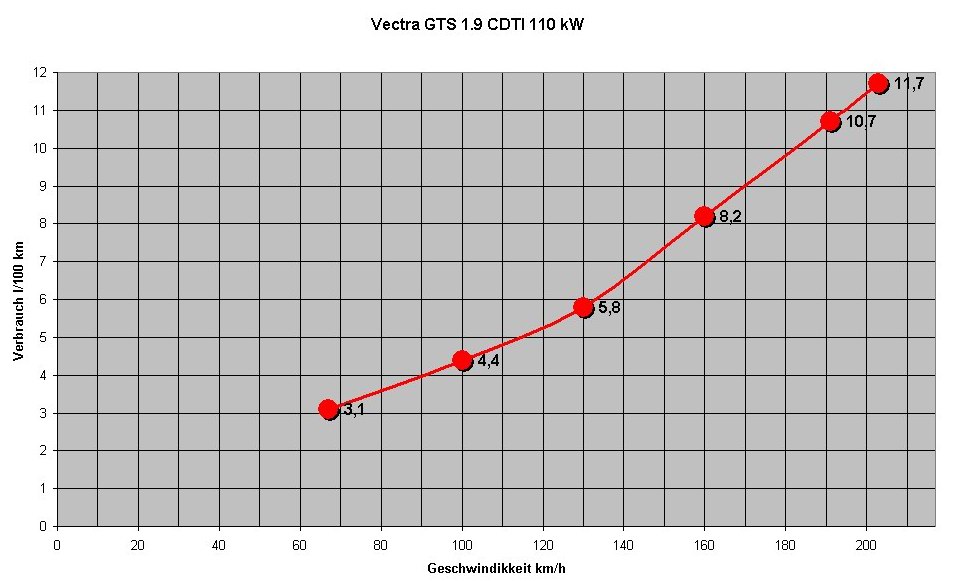

Hier mal meine (schon oft gezeigte) Verbrauchskurve. Alle Werte wurden mit GRA aus dem BC ermittelt und sind weder exakt noch empirisch abgesichert: Klick.
Wie man leicht sieht, ist die Kurve nicht linear, sonst wäre es ja eine Gerade. Und nur wenn sie eine gerade wäre, könnten wir es mal mit Sägezahn-Fahrweise probieren. Das ist dann nicht Physik, sondern Mathematik. 😛

Die Tabelle oben in Fleiß und Ehren, ich frage mich nur wozu? 😕
Du hast selbst den entscheidenden physikalischen Zusammenhang aufgeführt: Luftwiderstand ~ v³ (neben anderen Fahrwiderständen). Eigentlich sollte man an dieser Stelle aufhören, wir können aber auch Haare spalten. Nebenbei: mit einer Tabellenkalkulation kann ich auch umgehen. 😁
Willst Du nun geltende physikalische Gesetze relativieren oder wie darf ich es verstehen, daß wir die Kurve nicht mehr als Ganzes betrachten, sondern nur noch in einem sehr kleinen Bereich (dv = 15 km/h)? Als ob eine falsche Aussage dadurch richtiger würde, wenn man nur nicht mehr so genau hin schaut. Nur im Grenzfall (dv = 0) ist die Sägezahnfahrt so sparsam wie die Konstantfahrt, weil sie sich von dieser nicht mehr unterscheidet. 😉
Aber spielen wir mal "Sägezahnfahrer" unter realen Bedingungen mit Werten, die sich leicht ablesen lassen.
Ich fahre zunächst 100 km mit 200 km/h. Der Verbrauch beträgt laut Diagramm 11,4 l (bei v = const, was optimal wäre und ziemlich schwierig). Anschließend fahre ich die selbe Strecke mit 100 Sachen, wofür 4,4 Liter benötigt werden. Insgesamt ergibt sich ein Schnitt von 7,9 Litern. Die selbe Gesamtstrecke in der selben Gesamtzeit konstant schnell gefahren (100 km / 200 km/h + 100 km /100 km/h = 1,5 h und 200 km : 1,5 h = 133,33 km/h) wäre mit durchschnittlich 6,0 Litern zu bewältigen gewesen.
Vielleicht denkt jetzt der ein oder andere: Sägezahnfahren geht anders, nicht die Teilstrecken, sondern die Zeitabschnitte sind gleich!
Um es kurz zu machen: Eine Stunde mit 200 km/h und danach eine Stunde mit 100 km/h ergibt 27,2 Liter Gesamtverbrauch, über 9,0 Liter im Mittel. Die selbe Strecke (diesmal sind es 300 km) in der selben Zeit (2 h) konstant schnell gefahren (150 km/h) und schon nimmt sich das Auto summa sumarum nur noch 7,4 Liter durchschnittlich.
Sind das vielleicht nur schlecht gewählte Ausgangswerte für Deine Hypothese? Oder fehlt Dir der Vollgasanteil (obwohl wir bei 200 ja schon nah daran sind)? Nun, wir können die Kurve auch beliebig oft abfahren. Immer wird sich ergeben, daß insgesamt mehr verbraucht wird, als bei konstantem Tempo, gleiche Durchschnittsgeschwindigkeit vorausgesetzt.
Kann ja sein, daß "bei Autobahngeschwindigkeit von LKWs", zumal in deren "Windschatten" andere Fahrwiderstände eine größere Rolle als der Luftwiderstand spielen. Nein, es ist sogar sicher so, dennoch ist der Versuch, die Sägezahn-Theorie damit zu retten, mehr als kläglich. 😠
Ich bitte um Belege dafür, daß beispielsweise bei 95 km/h der Motor-/Getriebe-/Antriebs-Wirkungsgrad im selben Gang(!) höher ist als bei 80 km/h. Vermutlich wird sich nichts finden lassen, was gegen den mächtigen Proportionalitätsfaktor v³ anstinken kann, aber ich lasse mich gerne überzeugen. 😛
Der letzte Absatz ist die Krönung. Motoren haben also lastabhängige Wirkungsgrade. Ja Wahnsinn, hatte ich den optimalen Betriebspunkt nicht bereits erwähnt?
Außerdem entstellst Du meine Aussage mit Absicht. Wir sprechen die ganze Zeit vom Verbrauch mit und ohne GRA bzw. bei konstantem oder variablem Tempo auf der Strecke A-B. Das hat mit dem Wirkungsgrad des Motors nur am Rande zu tun. Mehr mit dem Gesamtwirkungsgrad und daß man 95 km/h im dritten Gang gegen eine GRA-Fahrt (bei Automatikgetriebe längst in höchster Fahrstufe) nicht vergleichen darf, ist auch jedem klar. Verkaufe mich hier bitte nicht als blöde! 🙄
