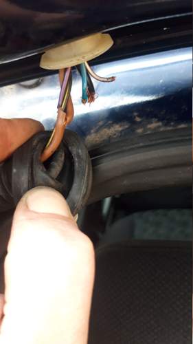

Themenstarteram 7. September 2022 um 15:38
fehler auslesen geht nicht...
zumindest zeigt es das testgerät in der werkstatt so an , aber einige kabel in der heckklappe sind blank und ab. evtl doch nen kurzschluss der sich durch gezogen hat
hier das bild dazu
Img-20220907-wa0001
Hat damit nix zu tun.
Trenn den Stecker vom Kabelbaum zur Heckklappe ab und lass nochmal Fehlercode auslesen.
Wenn da ein Kurzschluss wäre, dann ist einer der Sicherungen durch. Nachmessen die Sicherung. Visual gibt ein Unsicherheit! Kann dir nicht sagen welcher. Sofern ich weiß, gab es die X12XE nie in den Niederlanden. Typisch Deutsch, wo Hubraum wichtig ist anstatt gewicht in den Niederlanden für die Steuer! Ich habe kein 1.2 mehr gesehen seit mein Kadett D, oder es ist ein neuer mit Turbo...
