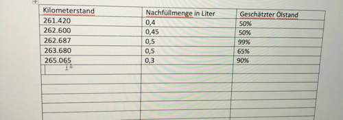

Hab vor dem Losfahren den Ölstand kontrolliert war etwas unter halb und vor dem Losfahren 0,3L nachgefüllt.
Anbei ist eine kleine Tabelle die ich erstellt habe von Ölmenge/Füllstand/Laufleistung
Hab nochmal am Ölpeilstab gerochen riecht schon stramm nach Super .... und der Ölverbrauch hat (vermeintlich) abgenommen.
Soll ich am Wochenende das Öl wechseln ? hab an sich alles schon bestellt und schaden tut es bestimmt auch nicht.
Meine befürchtung ist nur, dass sich das Problem dadurch nicht verbessert oder evtll schlimmer wird....

Der säuft doch Öl.
Ich würde wechseln und dann beobachten aber dabei immer von Min bis Max. füllen und notieren.
So ist das unübersichtlich.
