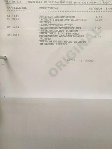

Ja wurde schon beim Einbau des Turbos in der Werkstatt gemacht und hab ich auch jetzt nochmal überprüft.
War auch nochmal in der Werkstatt als der Fehler wieder auftrat, da wurden nochmal alle Unterdruckschläuche getestet. Die Druckdosen funktionieren auch beim Gas geben und man sieht wie die LRK Druckdose arbeitet.
In der Diagnose von MB was zum Tausch des Turbos geführt hat stand drin, dass der Turbo im oberen Bereich nicht arbeitet.
