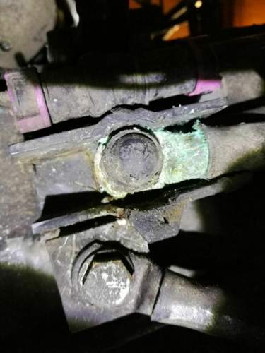

Guten Morgen in die Runde,
heute hat es mal eben in Fahrtrichtung vorne Links gequalmt und stellte fest das das Plasteröhrchen für den Kühlkreislauf gebrochen ist und wollte jetzt dieses Teil ersetzen kann aber keine Bezeichnung dafür finden oder nach was ich suchen muß.
Habt Ihr ne Idee wie ich dies bekomme denn so kann ich aktuell nicht fahren anbei mal ein Bild
vielen Dank

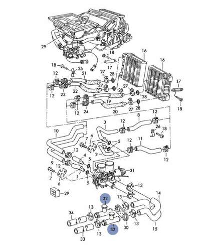

Ventil-wasser
das sollte die 4D0819159 sein.
Unbenannt
Vielen Dank damit lässt sich was finden super Dankeschön
Gib die teilenummer bei google ein und schreib alu dahinter, dann bricht es nie wieder
