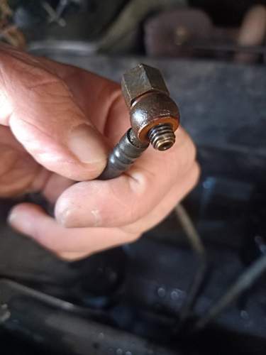

Hallo der Rücklaufmengen Tester ist heute angekommen. Leider passt bei mir kein Adapter in das Gewinde von der Rücklauf Leitung der Einspritzdüse .. oder muss ich da die gepressten Schlauchstücke zwischen den Düsen trennen was ich sehr ungern machen würde?
Danke für deine Hilfe
Any hints?

Erst Mal danke für den Link..
Bei mir sieht das aber wie auf dem Foto aus.
Transit mk5 BJ 2001 100 PS Diesel Rückla
