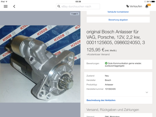

Hallo,zum Thema schlecht anspringen hab ich ne Lösung gefunden was evtl auch bei anderen zutrifft.
Meine Kuh hat ja morgens ab und an auch Mücken gemacht und ewig gedreht bis se kam.dann auch mit Qualm hinten.
Ich habe mir den Affen gesucht.kein Fehler hinterlegt,Injektoren ok,Batterie neu,glühkerzen neu,saugrohrklappen ect.
Bis mein Meine freie Werkstatt meinte das sowas bei vw und Audi schon mal vorkommt und man einfach den Anlasser tauschen sollte.wenn da beim starten einfach ein paar Umdrehung von der Geschwindigkeit fehlt kommt die nicht.
Ich mir einen neuen gekauft mit den 2,2kw und eingebaut(war allerdings ne Scheiss Arbeit)
Und siehe da.......alles weg.die kommt so schnell wie ein Neuwagen.
Hoffe ich könnt dem ein oder anderen helfen.
P.s Anlasser Orginal Bosch 126 Euro neu in der Bucht.siehe Bild

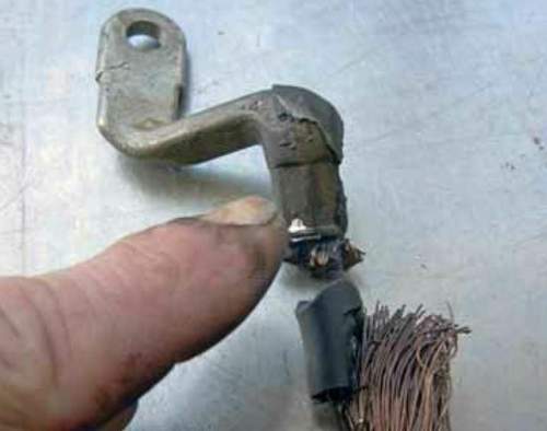

Ich habe das gleiche problem. Ich vermute es hat mit den Massenkabel zu tun, da soll vielleicht ein Audi-TPI oder so von sein mussen
Ich habe auch schon de Batterie und Anlasser erneurt(280tkm) und vor ein par Wochen her auch die Düsen testen lassen. Gleich auch neue Kerzen drinn
Gestern, wenn ich den motor abgestellt hätte für ein Brücken der Offen war, war es fast wie Tot, hätte 160km gefahren, Battereianzeige 100% (wie normal) nur 20sek abgestellt..
Ich habe jetzt ein NL-dokument gefunden von einer der auch so ein gleiches Problem hatte, der PLUSkabel am Spritzwand war verrostet
Knipsel
wo genau finde ich dieses Kabel??
Danke
Ja wo?
