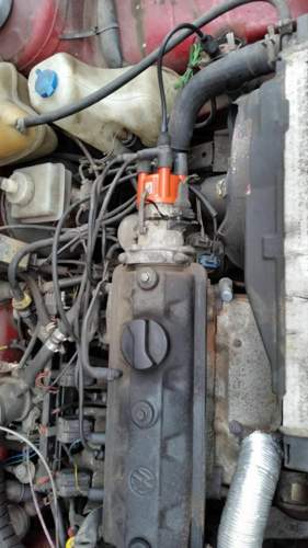

Hallo Leute.bin neu und neuer Besitzer eines Polos 86 c bj 90 nz motor.
wollten Tank umbauen, vor dem Umbau hat er schon kein Gas mehr angenommen, dann nach einigen km normal gefahren.. Nach tank Umbau das selbe, jetzt springt er gar nicht mehr an und auch kein funke kommt.. Wer hat eine Idee?hallgeber? zündspule?

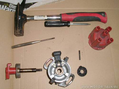

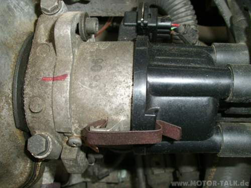

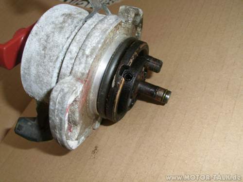

Um den zu wechseln, muß der Verteiler zerlegt werden (Welle rausziehen, auf der Grundplatte ist er mit 2 schrauben befestigt)
Hab noch Fotos, allerdings vom neueren Model.
davon habe ich keine Ahnung.. lach.geguckt bei Google etc. erstmal brauche ich n neuen oder gebrauchten der noch funzt. Haben das ausgelesen hoffe war so richtig mit der Beschreibung.
hier
habe Fotos gefunden wie er auseinander genommen wird.. Wird schon werden.
