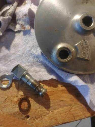

@Delfinin schrieb am 5. Februar 2021 um 14:09:36 Uhr:
Hallo Forster007,
also verkantet sieht der nicht aus. s. Foto.
Habe ihn nun ordentlich mit W40 eingesprüht. Selbst mit Rohrzange regt sich nichts. Als das Hinterrad eingebaut war, ließ sich die Fußbremse normal mit der Hand betätigen, jedoch kam der Bremshebel nicht wieder zurück. Deshalb nun die Aktion. Es ist auch schwer die Bremskappe zu fixieren, so das der Nocken über der Arbeitsbank steht, dann noch das Holz halten und mit dem Hammer (inzwischen vom Gummihammer gewechselt) klopfen.
In der Zwischenzeit sind die Membrane für den Vergaser gekommen. Super etwas Vaseline und sie sitzen wie gewollt. Ohne den oberen Ring zu zerstören.
Jetzt ließ sich der Nocken mit enorm viel Kraft mit der Rohrzange ein Mü bewegen. Jedoch nicht wieder zurück. Dabei viel mir auf, dass die Feinverzahnung im unteren Teil wo der Verschleißanzeiger sitzt, im Umfang schmaler ist als die Verzahnung zum Ende. Dadurch kann ich den Verschleißanzeiger nicht abnehmen. Demzufolge würde der Nocken auch nicht ganz raus gehen.
Sehe ich etwas falsch?
Delfinin
Leichte Rundschläge mit Hammer oder Gummihammer? Direkt auf den Nocken oder mit Holz dazwischen?
Danke schön
Eigentlich sollte das Plätchen herunterzuheben sein.
Ob nun mit einem Gummihammer oder Holz dazwischen ist egal. Aber nicht beides. Dann geht die Kraft eher in das holz und gummi als dorthin, wo sie soll.
OK habe ich gemacht. Das W40 brachte dann nach 35 min auch seine Wirkung. Ein gezielter Schlag mit dem Hammer,
etwas Mut und raus ist er. Schön mit Bremsenreiniger alles sauber gemacht, am Nocken leicht geschmürgelt, dreht wie Bolle. Dabei ging der Anzeiger auch ab. Filzring i.O.. Nun Hochtemperatur Multimontagepaste Keramik ran und wieder zusammen bauen.

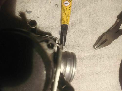

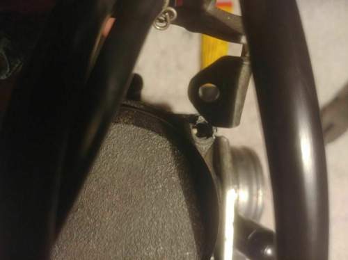

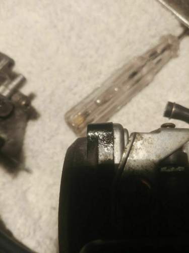

Oh man, jetzt habe ich den Vergaser nebst Kit wieder zusammen und wollte ihn zum synchronisieren einbauen.
Bei der letzte Schraube platzt doch vom Vergaserdeckel (über der Membran) die eine Lasche weg.
Das bremst mich ja total. Maschine steht immer noch im Flur.
Schaden an der Ecke wo auch die Halterung der Zufuhr zum Benzinhahn dran ist.
Kann bitte jemand helfen?
Schönen Sonntag 🙁
Delfinin
Oh man, was dir so alles passiert das ist ja unglaublich.
Sind das jetzt 2 verschiedene Schäden? Stell doch einfach mal ein Bild davon rein.
Ob man so nen Vergaser-Deckel jetzt einzeln bekommt wage ich zu bezweifeln, vielleicht lässt sich das kleben
oder jemand hat ne andere Idee.
Da bleibt nur neu oder gebraucht kaufen übrig. Man könnte überlegen, sofern Teil noch da, es zu löten, aber das kommt drauf an wie viel Fläche man noch hat.
Den Deckel kann man dann von einem anderen tauschen, sodass die Lötstellen nicht noch die Belastung vom benzinhahn bekommt.
Tja also es ist die Plaste unge des Deckels. Habe ich jetzt geklebt. Darauf kommt dann die Halterung, wo der Benzinhahn dran ist. Ich hoffe das hält. So kann ich wenigstens die Synkrination Morgen vornehmen. Ein neuer Deckel muss her, habe noch keinen gefunden.
