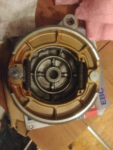

So sieht es jetzt aus. Ich fühle keine Riefen. Im Lager, wo die Welle rein kommt fühlt sich auch alles gut und bündig an.
Vielen Dank
Die Verschleißanzeige sitzt ja auf der Zahnwelle und wird i.d.R. nicht verstellt. Sitzt der Nocken wieder in der Bohrung und liegt mittig zwischen den Backenstößeln, dann kannst Du die Anzeige im Grunde aufs äußerste linke Ende des Feldes stecken.
Wenn dann die Trommel wieder im Rad steckt, betätige den Nocken und kuck dabei drauf, wann der Widerstand erreicht ist und sich nix mehr bewegt. Der Pfeil sollte dann maximal im ersten Viertel des Feldes liegen.
Sorry habe gerade das Vorderrad eingebaut, nebst neuer Bremsbacken und neuer Scheibe. Das ist alles Herausforderung pur.
so wie auf dem Foto sitzt der Nocken. die Anzeige ist wie vor dem Einbau im ersten Drittel.
Kann es so eingebaut werden?

Kawa-bremstrommel
Kawa-bremstrommel
Kawa-bremstrommel

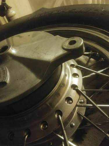

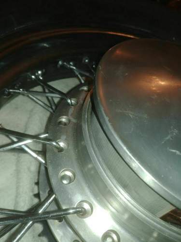

Doch noch mal. Zahnrad für Kette ist dran. will ich die Bremskappe montieren, stößt die Bremsscheibe teilweide gegen die Trommel.
Der Nocken steht zwischen den Backen nicht ganz gerade, Deshalb drücken die Backen bestimmt dagegen. Auf den anderen Seiten ist Luft. Ich möchte da jetzt nicht mit Gewalt ran. Verkantet ist schnell. Auch muss ja die Kappe gut mittig auf die Nabe, also das innerhalb der Trommel.

Kawa-backen
Kawa-backen
Kawa-backen

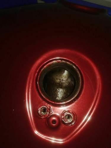

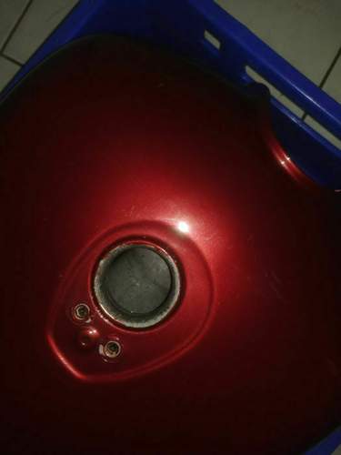

Tank ist auch super sauber geworden. Noch Stundenlang gespült kein Gekriesel mehr drin.
Tank-nahher
Tank-vorher

Vergaser ausgebaut gereinigt. Warte nun auf die neue Membran. Zündkerzen gewechselt. Bremskappe ist auch drin.
Tank gereinigt.

Tank-nahher
Tank-vorher

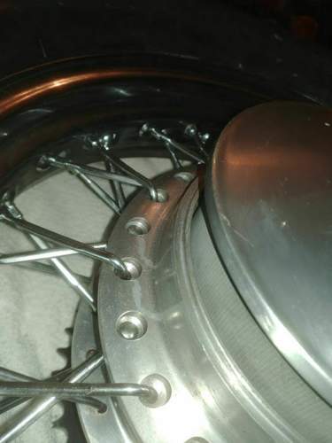

Kettenkitt ist dran. Mein Sohn half beim vernieten. Hinterrad eingebaut und eingestellt. Stellte dann fest, dass sich
der Bremshebel der an der Nocke dran ist, sich nicht mehr zurück stellt. Also bleibt die Hinterradbremse fest.

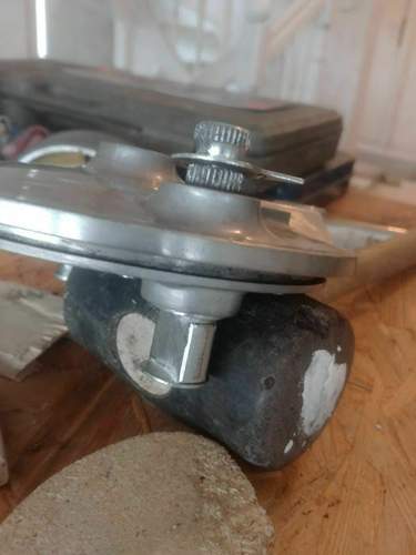

Bedeutet dies Rad wieder raus, Bremskappe ab um den Nocken gängig zu machen. Wie bekomme ich den bitte am besten raus? Von außen nach innen, vorsichtig mit einem Gummihammer auf den Nocken schlagen? Den Nocken mit Keramikpaste einschmieren? Wie gängig sollte dieser sein? Ließ sich sehr schwer mit der Rohrzange bewegen. Musste ja gerade gestellt werden, da sonst die neuen Bremsbeläge nicht in die Trommel passten.
Danke Delfinin
Du legst die Felge mit der offenen Seite auf einen Holzklotz oder anderweitig nicht zu harten Untergrund. Den Nocken entweder mit einem Kunststoffhammer oder mit einem normalen 500g Hammer mit Holzplatte dazwischen (zB Frühstücksbrett) ausschlagen. Bohrung säubern, Bremsenreiniger durchsprühen und mit Lappen dann durchziehen
Einsatz mit Kupferpaste, nicht mit Ölen oder Fetten.

Natürlich handelt es sich um die Glocke, wo Belege und Mimik der Bremse drin sitzen. Backen wieder raus und dann zB über ein Rohr stecken. Rausschlagen dann wie schon beschrieben. Den Bolzen vielleicht noch ein wenig abziehen, damit der ganze Schmodder mal runterkommt.
Habe es versucht und dir ein Foto gesendet. Also ich habe die Kappe so aufgelegt, dass der Nocken oben und unten frei
ist. Oben also wo die Aufnahme für den Bremshebel ist, mit Holz und Gummihammer geklopft. Es rührt sich nichts.
Delfinin
Kawa-nocken
Den musst du dann ja richtig verkantet haben. Leichte Schräge seitwärts schon probiert?
Hallo Forster007,
also verkantet sieht der nicht aus. s. Foto.
Habe ihn nun ordentlich mit W40 eingesprüht. Selbst mit Rohrzange regt sich nichts. Als das Hinterrad eingebaut war, ließ sich die Fußbremse normal mit der Hand betätigen, jedoch kam der Bremshebel nicht wieder zurück. Deshalb nun die Aktion. Es ist auch schwer die Bremskappe zu fixieren, so das der Nocken über der Arbeitsbank steht, dann noch das Holz halten und mit dem Hammer (inzwischen vom Gummihammer gewechselt) klopfen.
