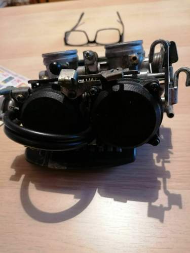

mach ich gern, denke Teilenr.: 160051056, ca. 17 mm hoch und von Loch zu Loch 48 mm.
Zum synchronisieren bin ich mir nicht sicher wo die Schläuche ran kommen. Schau bitte mein Foto. Die Schraube davon mittig ist zum synchron einstellen, richtig?

Kawa-vergaser-deckel
Syn-anschluesse

Dort, wo der eine schwarze Schlauch drauf ist und beim anderen die abdeckkappe. Dort kannst du den unterdruck abziehen und entsprechend dort einstellen. Bzw der muss auf beiden dort an dem Punkt gleich sein.

Hey..Delfin..
hier mal Bilder von meinem Gaser.
sagmal was du genau wissen willst.
Gruss
Img-20210207-163442-resized-20210207
Img-20210207-163525-resized-20210207
Hallo dettilein123,
ja so einen Deckel. Meinen habe ich geklebt. Da es die Ecke ist wo die Halterung für den Schockschlauch mit dran ist, ist nun wieder Druck drauf. Andere Schrauber sagen ich kann es so lassen. Doch ein Deckel wäre mir lieber.
Wie schon geschrieben Kühler gereinigt, Luftfilter ist neu. Vergaser war auseinander gebaut, alles gereinigt und Gemischeinstellschraube inkl. Vergaserkit ist neu.
Tank gereinigt und gerade mit Phosphorsäure ausgespült. Beiden Synuhren ist ein Benzinschlauch mit dabei, somit kann ich den Tank entfernt von der Kawa nutzen.
Morgen versuche ich den Vergaser wieder einzubauen. Es ist alles sehr eng und der Ausbau war schon Schweiß treibend.
Dann evtl. Morgen Abend synchronisieren. Je nach Wetterlage. Jetzt steht sie ja in der Diele, doch hier kann ich sie nicht an machen.
Bin mal gespannt, Kühler befüllt, Tank, alles zusammenbauen, ob sie an geht. Dann lasse ich sie wie lange warm laufen um zu synchronisieren?
Schließe ich die Schläuche beim Erststart schon an oder nach dem warm laufen?
Tausend Fragen und Unsicherheiten. Doch es macht auch Spaß. Ach ja Kettenkit habe ich auch neu.
Nun möchte ich gern synchronisieren und wusste nicht wohin mit den Schläuchen.
