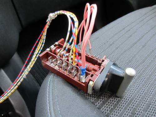

Gegenprobe bestanden, mit dem alten Backofenschalter konnte ich das Auto eben drei mal erfolgreich anlassen, alles lief wie es soll. Nur auf Stufe 1 ist nach wie vor noch nichts an - nur wenn man von zwei zurück kommt ist auf eins noch alles an.
Am Schalter selbst musste ich nur eine kleine Ecke aus der Welle raus kneifen um das Signal für Pin 4 zu bekommen...für eins, drei und fünf waren passende "Spuren" vorhanden
Nun also Schloss zerlegen und Ersatz beschaffen.

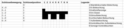

Dann habe ich noch weiter überlegt. Wenn ich 0->X schalte, dann gehen das KI, km-Anzeige und der Warnblinkschalter aus. Woher weiß das Auto, dass der Schlüssel gezogen wurde bzw. welches Element / welche Leitung ist dafür verantwortlich? Meine Pin-Verteilung kann die Frage nicht direkt beantworten, denn dort ist sowohl bei X als auch bei 0 keine Zündspannung.
Ich habe mir noch die Schaltdiagramme angeschaut. Im TIS werden B / I / II / III als Zustände dargestellt. Ich vermute B steht für die Batterie und der Schalter kriegt Spannung, wenn der Schlüssel im Schloss platziert wird also B = 0. Der Schalter hat eigene Anschlüsse, die an Pins 1, 3, 4, 5 übertragen werden. Beim Zustand B/0 gibt es eine indirekte Verbindung mit Pin 1 über den XC75 Stecker (2 Pin Stecker den ich früher schon mal erwähnt habe) und ein Y54A (Hubmagnet / Automatikgetriebe?). Ich vermute, dass es trotzdem einen Durchgang an Pin 1 geben muss, sonst kann ich mir die Änderung zwischen 0 und X überhaupt nicht erklären.
Ich habe neue Skizze geladen.
In dem Fall wird man sich fragen können, wie 0 von I unterschieden werden. In dem Switch haben jedoch 0 und I einen anderen Ausgang. Bei 0 geht es an P und bei I an W, die wiederum am Ende anscheinend an Pin 1 geleitet werden. Das würde für mich bedeuten, dass bei der Änderung der Position (0<->I) eine gewisse Spannungsänderung durch den Switch verursacht wird und somit das Steuergerät die Änderung wahrnehmen kann und entsprechend reagieren kann. So was würde man also mit einem Backofenschalter nicht so einfach nachstellen können und es würde mir auch erklären warum Probleme dieser Art entstehen.
@Kodierbox schrieb am 25. März 2024 um 17:14:25 Uhr:
Ich weiß, dass man mir ohne Diagramme nicht wirklich folgen kann. Ich habe einfach versucht mir die Funktion des Switches zusammen zu reimen, und wie schon mehrmals geschrieben, ich habe keine Ahnung, ob das stimmt und wie viel Unfug dort steckt 😁.
Ich fasse alle meine Vermutungen in Stichpunkten zusammen:
- Die Behauptung über die Beleuchtung des Warnblinkschalters war falsch
- Ich denke, dass auch im Zustand 0 Spannung an einem Pin vorliegen muss (Pin 1)
- Die Schaltung von 0<->1 scheint für mich nicht trivial zu sein.
- Meiner Meinung nach funktioniert dein Switch oder Zündschloss immer noch nicht richtig
Ah... und die Lenkrandsperre müsste auch noch irgendwie was mit 0<->1 zu tun haben. Ich habe momentan noch keine Ahnung, ob da Elektronik mit im Spiel ist oder ob es reine Mechanik ist, aber dies nur am Rande gesagt. Edit: Habe nachgelesen, dass es anscheinend reine Mechanik über irgendeinen Bolzen ist.

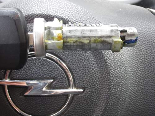

Gestern Wartung gemacht beim Corsa und dabei auch endlich den Schließzylinder dort raus bekommen. Neugier, um zu schauen ob dort etwas abgebrochen ist. - Augenscheinlich nicht. Einfach nur wieder rein gesteckt. Nochmals Lampentafel angeschlossen, immer noch PIN 1 in Stufe II und bei Start aus.
Ich werde nun mal den Schließzylinder genauer ansehen die Tage, ggf. neu fetten und reinigen - es wäre ja auch denkbar das dort etwas hakt...

So ist es bei meinem momentan auch. Seitdem ich den Schließzylinder ein mal raus hatte und wieder reingesteckt habe - schnurrt wieder alles wie ein Kätzchen. Ich habe den nun noch mal raus genommen und geölt und wieder rein gesteckt und wir beobachten das nun erstmal ein paar Tage. Momentan geht alles wie es soll - total verrückt.
Meine Vermutung ist, dass dieses gelbe Fett (siehe Bild) langsam hart wird. Das ist auch in der Zylindermulde überall drin, sodass irgendwelche Mechanik die zum Schaltelement führt nicht mehr richtig rutscht...
Aber kann ses wirklich so einfach sein... ich werde berichten...

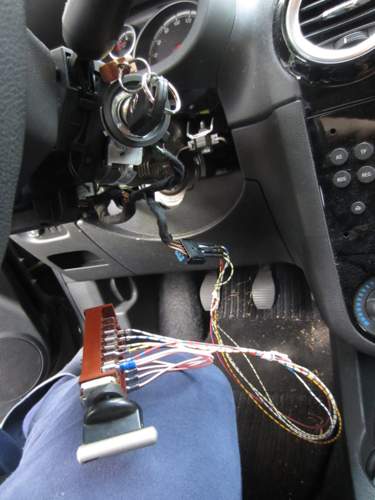

Hast du am Ende noch die Pins Stecker mit einem Multimeter geprüft? War das so wie in meiner Matrix "Soll neu"?
Zu 2.1 0035
Zu 2.2 ALJ
63 KW -> 86 PS
Nein, die Sachen liegen im Auto bereit, wir müssen das erstmal testen. Laut meiner Frau hatte sie schon mal ein paar Tage wo das recht gut lief...
Wir sind noch nicht am Ende, denke ich. Die Verkleidung bleibt ab und wir behalten das im Auge. Wenn es wirklich sicher ist, messe ich noch ein letztes Mal und gebe die Info hier raus.

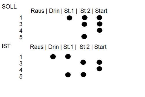

Hallo Zusammen,
ich habe nun ein baugleiches Teil 56155D vom Schrott erworben und getestet:
Pin 2 an Plus
Schlüssel raus: nichts
Schlüssel gesteckt: Pin 1 aktiv
Stufe eins: Pin 1+5 aktiv
Stufe zwei: Pin 3+5 aktiv
Starten : Pin 3+4 aktiv
Schlüssel gezogen: nichts
Das ist bei unserem grundsätzlich auch so, es kommt aber vor, dass sich die Signale "verschieben", als wäre der Endanschlag in dem Schaltelement nicht mehr ganz in Ordnung. Manchmal ist Signal Pin 1 noch aktiv, obwohl der Schlüssel gezogen ist.
Ich hatte das alles gestern nochmal gefettet, also Zylinder raus und geölt und auch den Bereich wo er drinnen saß, momentan geht es wieder fehlerfrei.
Ein komischer Fehler. Nach wie vor.
