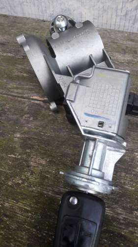

Hast du also das Teil 56155D zusammen mit einem Schlüssel geholt?
Jup, sogar mit einem Stück Kabel und den Steckern dran, so kann ich die Testlampen leichter dran stecken.
Es ist definitiv temperaturabhängig, jetzt - an den kalten Morgenden kommt es wieder mehr vor - es war ja derzeit nach dem Ölen der Teile den ganzen Sommer nicht vorhanden.
Ich werde mich nun an den kalten Morgenden weiter dran tasten und schauen welche Signale betroffen sind. Definitiv ist es auf jeden Fall Pin 1, der manchmal nicht an geht und manchmal auch nicht aus. Ich meine aber, ich habe da auch noch mehr verdrehtes gesehen als ich derzeit das Lampenbrett dran hatte.
Problem ist momentan, dass ich nicht sagen kann, welches Teil ein Problem hat, der Schließzylinder oder der Schlossschalter.
Ich hatte vorhin auch den Originalschlüssel im Originalschloss, der Sensorring war dran gesteckt, das Kabel vom Anlasschalter an der "neuen" Einheit mit dessen Schlüssel, konnte ich - wie zu erwarten war - das Auto mit der neuen Einheit in der Hand, ohne Probleme Starten.
Sollte es also der Zylinder sein, könnte ich Bart und Zylinder des Nachkaufes nutzen oder wenn es der Schalter ist, wovon ich stark ausgehe, dann müsste ich diese austauschen. Videos zu beiden Fällen gibt es ja genug.
Was mir noch aufgefallen ist, das Teil 56155D besteht aus zwei hälften und inmitten ist der Anlasschalter.
Die Hälften sind mit zwei Stiften von unten und von oben "gestiftet" - natürlich glatt, sodass man diese nicht ohne weiteres herauszeihen kann und natürlich nicht durchgehend, sodass man sie nicht mit einem Stiftreiber austreiben kann.
In diesem Fall scheinen es Federstifte mit einem Durchmesser von ca. 1,5mm zu sein, bis zum Anschlag eingeschlagen - sehr freundlich.

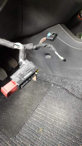

nachdem es nun gerade mal wieder richtig schlimm war und das Auto im Wohnviertel gegenüber liegen geblieben ist, da auch die Batterie durch die vielen Startversuche bei dem Frost nach zehn Jahren den Geist aufgegeben hat - habe ich nun ASAP das ganze Teil ausgetauscht.
Batterie ab
Stecker Kabelbaum Lenksäule ab
Lenkrad ab
Lenkstockschalter ab

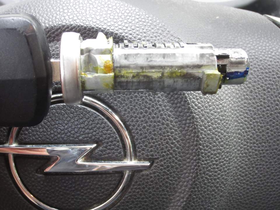

Zündanlasschalterhalter 56155-E (ja E, hab -D geholt, versehen)runter. Scheint aber auch zu gehen.
Und am Schalterträger ist ein IPR Torx, wieder was neues kennenlernen dürfen.
Alten Schlüssel in den neuen ausgrauten Zylinder aus 56155-D gesteckt und alle Schieber runter gefeilt. Konnte den alten Zylinder aus 56155-E nicht nehmen, da er ein bisschen im Träger hakte wenn man drehen wollte.
Alles wieder zusammengebaut, neu geölt und gefettet, neue Batterie rein, läuft wieder ohne Mukken.
Wenn alles wirklich auch Langzeit läuft werde ich das defekte Teil zerlegen und mich hier mit entsprechenden Bildern melden.
VG
Kabelbaum
Stecker
Lenkrad lösen
+10

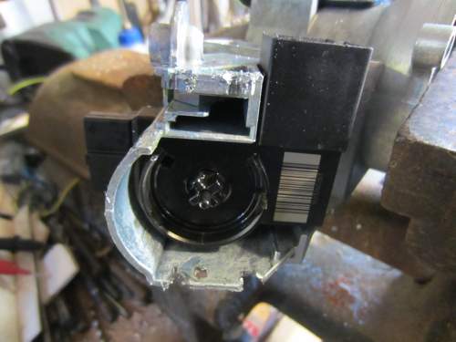

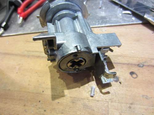

Nun Bilder des zerlegten alten fehlerbhafteten Trägers und des zerlegten Schaltelementes aus dem Träger.
Die Opel Teilenummer ist übrigens 13142283 und beinhaltet auch das Lenkstockmodul.
Modul aufbohren
Schließzylinder Träger Hinteransicht
Lenkstangenhalterung mit Schaltelement

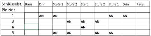

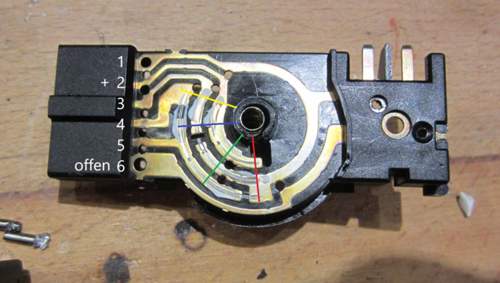

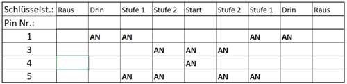

Stellung "rot" ist die Ausgangsposition.
Ich denke es geht wohl so:
Beim Schlüssel rein stecken werden die drei Federlemente runter gedrückt, in Position "rot":
rot siehe dann auch Tabelle "DRIN" (1 aktiv) dann Schlüssel drehen in Position:
grün "Stufe 1" (1 und 5 aktiv)
blau "Stufe 2" (3 und 5 aktiv)
gelb "Start" (3 und 4 aktiv)
An den Schleifbahnen scheint erstmal alles okay zu sein, auch die Kontakte sehen gut aus. Es muss also der Mechanismus sein, der die Elemente runter drückt wenn man den Schlüssel ins Schloss steckt...
Ich schaue mir das mal noch genauer an.
