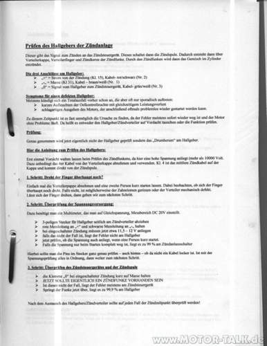

Nach Deinen Beschreibungen bin ich mir fast sicher dass es ein Problem mit dem Hallgeber gibt.
Ohne dessen Signal gibt es keinen Zündfunken und
keine permanente Ansteuerung der Kraftstoffpumpen.
Wenn Du "Zündung an" machst müssen die Pumpen gut 1 sek. lang laufen, ist das nicht der Fall die separate 20 Amp. Sicherung oberhalb des Sicherungskastens prüfen (ggf. ersetzen)
Laufen die Pumpen bei intakter Sicherung immer noch nicht beim einschalten der Zündung für 1 sek. an bitte das Kraftstoffpumpenrelaise prüfen.
Ich bin mal ganz faul 😁 😁 😁
Vorgehenweise ist in "so wird`s gemacht" auf Seite 92 beschrieben (speicher Dir den Link ab, vllt brauchste den nochmal)
Wenn die Pumpen jedoch immer direkt beim Einschalten der Zündung kurz anlaufen ist mit 99%iger Sicherheit der Hallgeber defekt.
Anleitung Hallgebertest im Anhang . . . .
Da aber bei der Baureihe die Hallgeber zwischen "i.O." und "def." scheinbar noch 1000 andere Zustände kennen ist der Test oft sinnlos 😠
Hab das selber schon x-mal gehabt dass trotz "Test bestanden" die Funktion verweigert wurde 😁
Deine Beschreibung "1A angesprungen > gefahren > 5 min. abgstellt > nicht angesprungen" habe ich auch schon selbst live erlebt.
Viel Erfolg !
Hallgebertest-1

Wenn in dem Moment in dem Du die Zündung an machst (nicht auf "Start" gehen ! ) kein Pumpengeräusch zu hören ist musst Du Dich auf die Sicherung & Relaise konzentrieren (ggf. auch Kabelbruch 😠 )
Brennen bei "Zündung" die Kontrolllampen ?
Gehen sie während der "Start" - Stellung aus ?
Das ZAS (Zündanlaßschloß) ist auch nicht immer auszuschließen.
