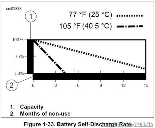

Bezüglich Uli und temperaturabhängiger Selbstentladung - siehe Anhang. Ist zwar ein anderer, und wie ich finde viel sympatischerer Temperaturbereich, aber das Prinzip bleibt.
Danke für das Bild, hatte grad keins verfügbar. Eindeutig sichtbar, daß bei 25°C nach 15 Monaten noch etwas mehr als 50% Kapazität vorhanden sind, während bei 45°C die 50% schon nach ca. 4,5 Monaten erreicht sind, also in weniger als einem Drittel der Zeit bei 25°C.
Diese Zahlen bitte nicht 1:1 auf den eigenen Akku übertragen, die stammen ganz sicher aus einem Labor, während unsere Akkus ihr Dasein in etwas rauherer Umgebung fristen. Bei Evo u. Vorgängern mit mechanischen Zündschlössern wurde der Akku komplett vom Rest der Welt getrennt (allenfalls kleine Kriechströme bei verschmutzter Akkuoberfläche, o. bei selbst angebauten Verbrauchern, direkt am Akku angeschlossen), bei TCs hängt immer etwas Elektronik am Akku u. zieht Saft, egal ob nur Uhr, o.a. auch noch Alarmanlage. Dann entlädt sich der Akku auch in kalter Umgebung deutl. schneller.
