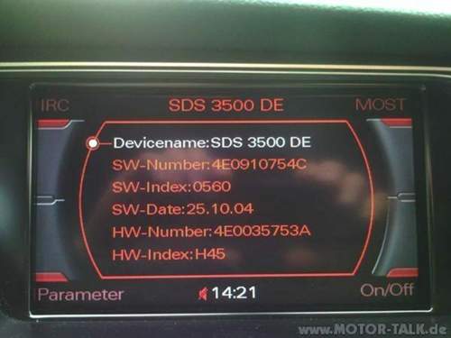

ok bin gerade zurück gekommen...
Leider hat es nicht geklappt - wir können das SDS im Gateway nicht kodieren.
Wir haben:
1. das Komponentenschutz entfernt
2. SDS Light von 10910 auf 10900 kodiert - also deaktiviert
3. Im Gateway werden nur die Byte 1, Byte 2 und Byte 3 ausgeschrieben. Offenbar muss man aber den Byte 5 (Bit 6 auf 1 setzen)
Somit komm immer noch "Taste ohne belegung".
Keine Ahnung was ich machen soll... wieder raus schmeisen oder weiter probieren.
Gruss
caitanya

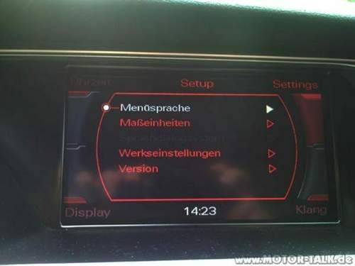

ok wir haben es jetzt auf 10900 umgestellt... jetzt funktioniert die Taste aber gar nicht mehr. Wenn ich drucke kommt kein pips und auch keine Anzeige im FIS.
Im VAS war jetzt noch "Falsche Software" eingetragen... Kann das mit Version A zu tun haben? Und wo bekomme ich die CDs für version R?
Als Beilage kommen noch zwei Bilder vom Sofware und Hardware Stand...
Komisch ist auch, dass SDS bei mir deaktiviert ist - siehe Bild 2
SDS Settings
SDS Deaktiviert?

Ach ja könntest du bitte noch schauen welche Version vom Software du hast? 0560? oder schon was neueres?
Jetzt haben wirs doch. Ich hab 5570 als Softwarestand. Die 0560 ist doch sehr alt. Hab irgendwo gelesen das es erst ab 3340 funktioniert?

MMI Sw ist bei mir 51.7.0 0741 - glaube ich auch noch alt...
Habe gerade das Mikrofon vom FSE getestet - und es funktioniert. Ich kann meine FSE mit dem neuen SDS benutzen. Vor dem SDS-Klein deaktivierung ging das nicht. Mindestens das... Jetzt muss ich nur noch den Knopf zum laufen bringen - geht glaube ich nur mit dem Update.
