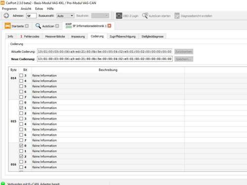

Hallo zusammen, wollte heute SDS codieren (Bite 15 Bit 0 auf 1) danach Hard reset. Leider funktioniert es nicht. Wenn ich es noch richtig in Erinnerung habe kam früher bei betätigen des Schalters am Lenkrad ein Hinweis. Diesen Hinweis gibt es nicht mehr??
Fahrzeug: Audi A5 3,0TDI Cabrio MMI 3G ( inkl Freisprechen über Bluethooth..,.)
Hat jemand eine Ahnung was ich machen muss damit SDS funktioniert ...
3g basic oder high?
3g basic oder high?...gute Frage. Ich denke high (hat Festplatte verbaut) und den Joystick auf dem Steuerrad.
Facelift oder vor FL ?
mit was hast du codiert?
ausser die ganz ersten MMi 2008 ; geht es bei allen frei zu schalten;
bei den 2008er kann ein SW update nötig sein- dann gehts dort aber auch
Ist ein FL
Codiert mit Carport Pro
dann prüf mal ob du das richtige bit rausgenommen hast, ich vermute nämlich mal nicht
hat etwas gedauert. Habe heute noch einmal nachgesehen.
Steuergerät 5f Bite 15 von null auf eins. Vorsichtshalber habe ich Bite 16 null neu gesetzt. Danach Sprache umgestellt Hard reset.
Allerdings kommt die Meldung wenn ich die SDS am Lenkrad drücke dass diese nicht unterstützt wird.
Was übersehe ich??

ich würde es gerne selbst versuchen. Nur leider schaffe ich das irgendwie nicht. Hat jemand eine TIP was ich falsch mache?
Steuergerät 5f, Bite 15 von 0 auf 1, Bite 16 0 neu setzen, Sprache ändern, Hard restet.
