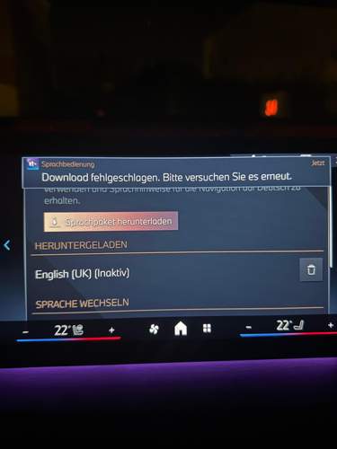

Moin,
Ich kann keine Spracheingabe mehr nutzen weil er seit dem neusten Update keine deutsche Sprache Downloaden kann. Kennt jemand das Problem?

Auf das Mikrofon Symbol / Knopf am Lenkrad drücken, dann sollte das Dt. Sprachpaket downloadbar sein.
Vielleicht vorher Englisch löschen?
@Platinumdd schrieb am 26. August 2025 um 21:56:53 Uhr:
Moin,
Durch das Update müssen einige Dinge wieder neu eingestellt werden, insbesondere die Datenschutzbestimmungen. Sobald man diese aktiviert hat, sollte es auch wieder mit der Spracheingabe funktionieren. Bei mir wurde das Sprachpaket Deutsch dann automatisch heruntergeladen.
Einfach mal den Punkt "Persönlicher Assistent" (oder so ähnlich) durchlaufen. Dann wird auch das Sprachpaket heruntergeladen und Sprachbefehl kann wieder aktiviert werden.
Sollte aber nach einem Update eigentlich nicht erforderlich sein. Da besteht noch Verbesserungsbedarf
Ja hatte diesmal mein OS 9 auch.
Innerhalb von 3 Tagen musste ich 2x mal den Reset durchführen, damit die Sprache richtig installiert wurde.
zwischendurch wars ganz lustig. Statt Englisch kam Belgisch. Dann Deutsch erneut heruntergeladen, dann war es Schweizerischer.
Nach dem Reset hat das System den Download selbstständig angestoßen. Der Assistent musste erneut eingestellt werden.
generell war diesmal viel mehr neu einzustellen.
Vorher blieb ich davon verschont.
stört mich alles nicht! Wenn danach alles funktioniert.
