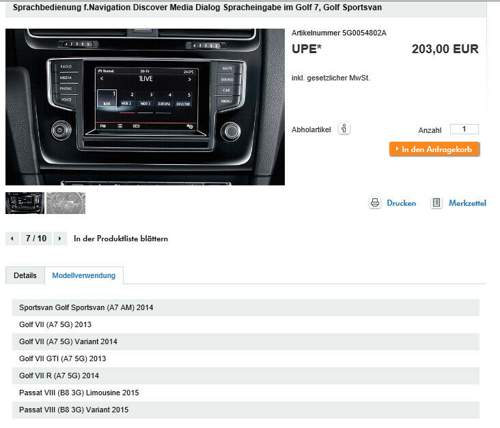

Wie teuer war die Nachrüstung letztendlich?
Waren es nur die EUR 203,-- die zuvor genannt wurden?
Wäre die Nachrüstung dann nicht billiger als direkt ab Werk zu bestellen?

Ich habe den Eindruck, dass viele VW-Freundliche noch nicht mit B8-System vertraut sind. Mein ;-) will extra noch 50 Euro zusätzlich zu 203 Euro für die Einspielung haben, ein andere ;-) hat diese Arbeitszeit gar nicht erwähnt (heißt nicht, dass danach nicht auf der Rechnung steht).

Eben kam der Anruf der Werkstatt, dass das ganze nur in Verbindung mit einer RFK funktionieren soll. Diese Erkenntnis beruht auf einer Information von Volkswagen.
Und im Zubehörshop findet man auch folgende Aussage zum Freischaltdokument:
Nur in Verbindung mit: PR-Nr. 7UF
PR-Nr. 7UP
PR-Nr. 7UQ
Was stimmt denn nun? Wer kann helfen, im Raum Berlin?
Gruß, Jotte.
Habe die Sprachbedienung nachrüsten lassen und keine RFK. Daran kann es also nicht liegen.
Hab gerade geshen, das es noch ein anderes Freischaltdokument gibt. Ohne das "A" am Ende der Teilenummer. DIeses kostet "nur" 102,00 Euro, setzt aber eine RFK voraus. Vielleicht hat dein Händler die falsche Teilenummer erwischt?
Habe die Variante für 203 Euro bestellt. Das sollte schon die richtige sein.
Bei welchem Händler hast du den Eingriff vorbehmen lassen? Dann kann ich da vielleicht mal nachfragen...
