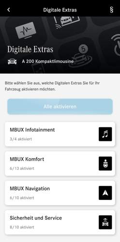

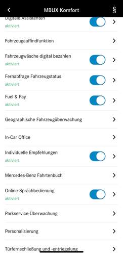

Ein Account bei Mercedes Me ist eingerichtet, laut App ist die Online Sprachbedienung aktiviert (siehe Screenshot). Auch im Auto bin ich mit meinem Account angemeldet. Ich habe im Wagen übrigens die großen Displays und das erweiterte Navi, falls das wichtig ist.
Das einzige, was vielleicht der Grund sein könnte, ist, dass ich die Einrichtung in der App noch nicht vollständig abgeschlossen habe. Laut dortiger Anweisung müsste ich noch meinen Ausweis hochladen und ein Selfie machen, um die Einrichtung abzuschließen. Das kam mir bisher etwas seltsam vor (German Angst), daher habe ich das noch nicht machen lassen. Könnte das der Grund sein und habt ihr wirklich alle eure Ausweise hochgeladen?

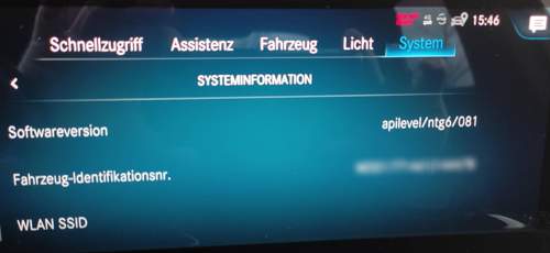

Die installierte MBUX Version findet man unter Einstellungen - System - Systeminfo.
Dort steht etwas wie NTG6/V080 oder V081.
Beide Versionen sind auch als FUP 3 bekannt und mit diesem FreshUP kam das Du in der Ansprache und die Funktionen, die du vergeblich suchst. Alles was älter als V080 ist, kann das nicht.

Die installierte MBUX Version findet man unter Einstellungen - System - Systeminfo.Dort steht etwas wie NTG6/V080 oder V081.
Den Menüpunkt gibt es bei mir gar nicht… :/
Aber nochmal, weshalb gab es die bei mir nicht vorhandenen Sprachbefehle offenbar schon 2018? Dann scheint die Softwareversion doch egal zu sein?
@Don_Giovanni schrieb am 4. Juli 2025 um 12:21:03 Uhr:
Sehr ungewöhnlich. Ich würde da bei MB vorstellig werden und nachfragen.
So sollte es aussehen (siehe Anlage)
