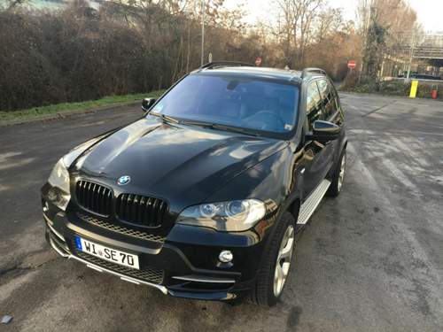

So , ich hab es nicht mehr ausgehalten und war heute Morgen schon mal in der Werkstatt um die Arbeit zu begutachten.
Auch bei genauem hinschauen ist der Lack überall Top lackiert , glatt ohne irgendwelche Auffälligkeiten.
Der X5 ist durch den langen Werkstattaufenthalt verdeckt und die Farbe sieht etwas dunkler aus, was nach dem waschen dann nicht mehr zu beanstanden sein sollte.
Die Trittbretter finde ich Mega, insgesamt bin ich sehr zufrieden und würde es wohl wieder machen.
Kosten:
Ab und Anbau aller Teile (plus FRM neu programmieren wird heute noch gemacht ) 200.-
Lackierarbeiten 1000.-
54.- schwarze Gitter im Grill
Bessere Bilder mach ich wenn die Sonne mal scheint und er gewaschen wurde :-) er steht halt noch in der Werkstatt
Ich Muss noch dazu sagen der X5 wurde von mir erst dieses Jahr im Januar erworben wurde und ich vor habe den noch lange zu behalten ,von daher rentiert sich gerade jetzt für mich die Investition.
Wenn jemand vor hat den X5 in nächster Zeit wieder zu verkaufen wird er die Mehrkosten wohl eher nicht mehr raus bekommen.
Grüße Stefan
