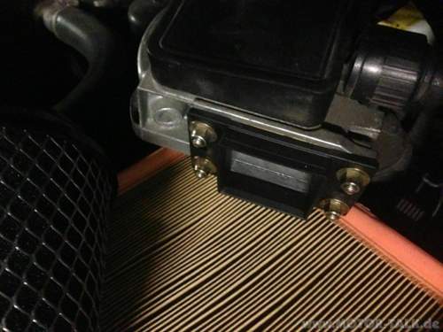

ich habe von einem Bekannten den runden Sportluftfilter bekommen.
Aber der passt ja iwie in meinem Compact Bj 95 nicht rein.
Er meinte da gibts eine Adapterplatte?!?
Kennt ihr diese? Wenn ja wo bekomme ich dir her?
Danke

Ich habe das hier ->
http://www.amazon.de/.../ref=sr_1_1?...
Welches mir empfohlen wurde aber ich nicht weiss wie das passen soll.
Schaut eucht das mal an das Gummi passt nicht auf dieses viereck weil da die Schrauben... bzw Gewindestifte im Weg sind.
Ich weiss nicht wie ich das draufbekommen soll, es sei denn ich schneide ich von dem Gummi etwas weg damit ich es weiter reindrücken kann.
Aber wie bitte soll ich das teil dranbekommen.
Letztens hatte ich noch gefragt ob der IS vllt einen anderen LMM hat.
Wird wohl auch so sein oder wie bekommen diese Leute das Teil da drauf?

bei Amazon heißt es:
Lieferumfang:
1 X Kunststoff L-Jetronic-Adapter zur Montage vor Luftmengenmesser
1 X PU L-Jetronic-Adapter von rund auf eckig
4 X Kreuzschrauben zur Montage
Wie schaut denn das ohne den Kunstoffadapter aus? Kommen da wirklich Gewindebolzen raus - oder sind das Schrauben, die von irgendwo durchgesteckt sind?
Mich wundert nämlich der letzte Posten im Lieferumfang - die Kreuzschrauben, die auf deinem Bild nicht benutzt sind.
Falls die Gewindestifte nicht am Gehäuse sind, dann tausch die Schrauben halt aus - andernfalls schickst du den Kram zurück und baust den orgininalen Filter wieder ein ;-).
Ja ich habe schon in anderen Beiträgen gelesen das manche die Bolzen rausdrehen.
Es scheint wirklich nicht einfach zu sein.
Ich weiss leider noch nicht genau wie ich die Bolzen rausbekomme und dann den Luftfilter befestige.
Scheint ein größerer Akt zu sein.
Reingeschraubte Bolzen würdest du mit Hilfe von zwei gekonterten Muttern herausbekommen können.
Ok müsstest mir mal genauer erklären🙂 "gekontert"?
