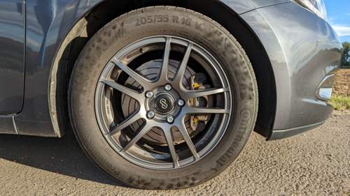

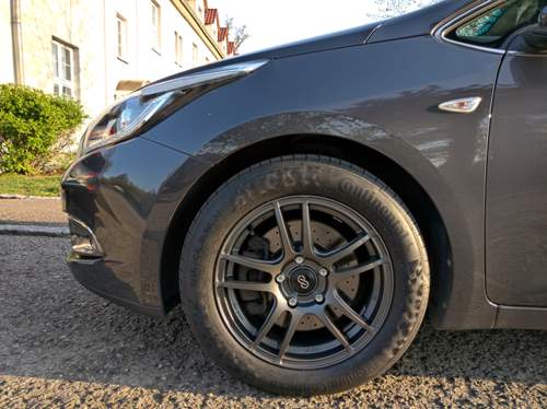

Ich habe auch noch ein paar Bilder von den Brembo Xtra und Tarox F2000 Scheiben angehangen. Die Tarox F2000 sticht schon wesentlich mehr heraus und sieht cooler aus. 😁
Brembo Xtra Detail
Brembo Xtra
Tarox F2000 Detail

Was ist den Tarox für ein Hersteller? Habe ich noch nie gehört. Ich nehme an das ist die mit den Schlitzen. ?
