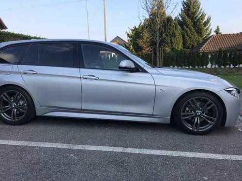

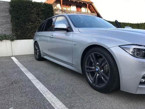

Hier paar Fotos.
Die ersten vier sind vor der Tieferlegung
Hier F31 XDrive 40/40 mit H&R
Hoffe hilft bei der Entscheidung.
