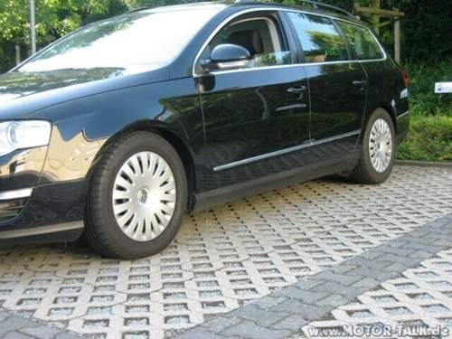

Aber weisste auch was komisch ist. Habe heute mal für Fa. H&R Bilder gemacht und Abstand Radmitte bis Unterkante Kotflügel ausgemessen. VA li. & re. je 34 cm aber hinten li. 33 cm und re. 33,5 cm.
Wieso ist den hinten zwischen li. & re. so nen unterschied. Tank ist halbvoll und Ersatzrad hab ich auch nicht drin.
Gruss
die Toleranz zw. li und re. können normale Toleranzen sein oder auch unterschiedliche Standpunkte auf dem Untergrund sein , die nicht wirklich ins Gewicht fallen sollten oder auch kleine Meßfehler. Die Unterschiede hat fast jedes Fzg. , mehr oder weniger . Mehr Gedanken würde ich mir über den Unterschied zw. v. und hi. machen . Ich habe mit meinen KAW Federn v. ca. 33cm und hi. ca. 34 cm , so wie es sein sollte , eben leicht keilförmig . Dieses Ergebniss sollte auch annähernd mit dem H&R Kit erreichbar sein da die Angaben ja ähnlich sind . Ein umgekehrtes Ergebniss , wie in deinem Fall wäre nicht akzeptabel und entspreche nicht einer Keilform . Überprüfe die vorderen Begrenzer und lass dir von H&R weitere Lösungsvorschläge machen (z.b. andere VA Federn) .
Grüße zwei0
So habe mit H&R telefoniert, es wird sich drum gekümmert, auf jedenfall andere HA Federn, werden sogar evtl. neu produziert mit anderer Kennlinie oder verstärkt, wie auch immer sich das schimpft und VA hab ich gebeten das ich sehr gerne 33 cm hätte und dauert ein paar Tage, dann hinfahren und sich freuen!
Toller Kundenservice bei H&R, kann ich nur empfehlen!
Meiner sieht bis jetzt so aus, andere Räder folgen nächstes Jahr da mein Budget als Familienvater momentan etwas erschöpft ist.
