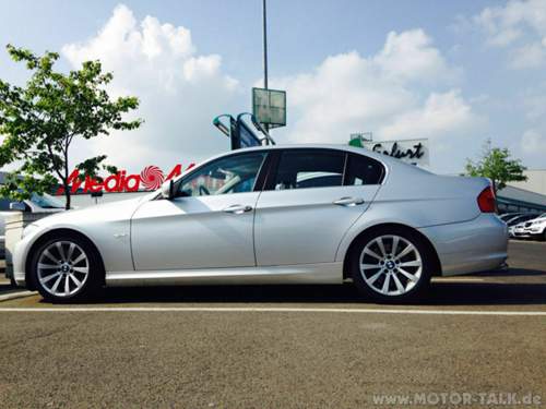

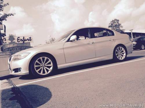

Soo, morgen ist es nun soweit. Der Einbautermin ist da. Vorerst Bilder mit Standardfahrwerk, weitere + Fahrbericht folgt.
Vorn
Hinten

Wieder nur Handy, aber diesmal mit Sonne😁
Bei Tageslicht finde ich es nun doch auffällig. Im positiven Sinne unauffällig fährt es sich. So sollte ein BMW fahren, wenn man ihn mit M-Fahrwerk bestellt. Einerseits filtert es feine Unebenheiten gut raus, wird wenn s drauf ankommt straff und hält die Kiste auf Kurs. Ist auch wunderbar wie zackig er nun einlenkt. Nicht dass das vorher schlecht war, aber nun ist es direkter. Ich bin sehr begeistert!!!🙂
Die Erklärung der versetzten Muttern am Dom ist auch einfach. Der Sturz wurde so negativ eingestellt, wie es nur möglich war und dabei verschiebt man die Dinger im Langloch. Die Vorgaben des M-Fahrwerkes wurden nur annähernd erreicht, nicht ganz, aber man wollte natürlich die Langlöcher nicht länger feilen. Die Erklärung war, dass die Autos mit M-Fahrwerk immer 18Zoll und nicht 17Zoll haben. Na wer weiß. Ich bin erstmal superzufrieden. Und die Altteile wären alle noch gut, also bei ebay verkaufbar.

Nicht Medjamoarkt Leipsch?!? 😛😁
Bild1 liefert den Ort😉
Leipzig bin ich auch manchmal.

Also wenn du bei 17 zoll bleibst würde ich (nur so meine Meinung) Spurplatten hinten drauf machen 🙂
Ich habe bei meinen hinten 20mm pro seite drauf 😉
Nur meine Meinung,mußt du ja nicht 😉
Spurplatten!
Mmh ja stimmt, kann man machen. Selbst am kleinen Handydisplay sieht man, dass die Räder rausstehen. Wie ändert sich das Fahrverhalten? Spürbar oder eigentlich nicht?
Einbau & Vermessung lag übrigens bei 290€, also weniger als die Hälfte, als Alpina Achen verlangt hätte. Ich hoffe das merkt man nicht, aber bisher ist alles gut.
