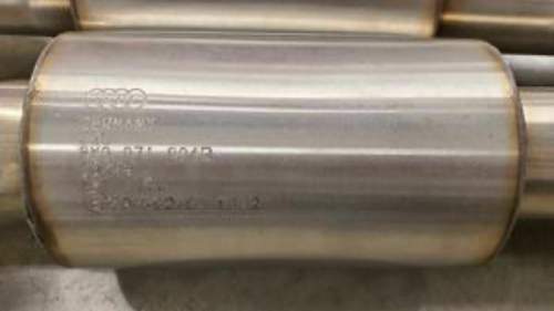

Seit Wochen bin auf der Suche, nach Bildern und Infos zu den Mittelpötten für den S4/S5 von Audi.
Aber entweder haben die Händler keinen lagernd um nachzusehen und in den amerikanischen Foren werde ich irgendwie nicht richtig freigeschaltet, um zu fragen :mad:
Wenn auf den kleinen Mitteltöpfen nämlich eine originale Audi Nummer ist. Dann werden die als nächstes montiert.
Kein TÜV Mensch kapiert das bei einer Überprüfung. Orginal Audi Nummer? Ok muss ja dann passen ;)
Edit!!!!
Got it!
Schande sind die Bilder unscharf.
Aber ich glaube ich erkenne da eine offizielle Audi Nummer :cool:
So besseres Bild endlich erhalten von einem netten Amerikanischen Audi Haus.
Anbei das Bild.
Kann meinen Beitrag nimmer bestreiten, daher sry für erneuten Post.
Ich habe die Nummer mal herausgearbeitet.
E1: Deutschland (sowieso klar)
59: Schalldämpfer/Ersatzteilsysteme
R02/01 0112: „Genehmigungsnummer“
In der europäischen Norm habe ich noch gefunden
https://eur-lex.europa.eu/LexUriServ/LexUriServ.do?uri=OJ:L:2006:326:0043:0054:DE:PDF
(Sinngemäß):
3.1: Erteilung einer Genehmigung eines Ausstausschalldämpfers oder Teile sind vom Fahrzeughersteller zu stellen.
3.3.3.1: Geräuschpegel darf Max. 3dB höher sein
-wenn erfüllt-
5.1 Kennzeichnung (wie auf Bild zu sehen)
Heißt für mich. Das ganze Teil ist in D sogar legal???
Wieso hat das niemand und wieso bewirbt es niemand?
Nur in den USA findet man dazu etwas....
Merkwürdig.
Naja ich bestell das Teil und teste ;)

Kann nicht anhand der ECE Nummer geprüft werden ob der Topf in der EU zugelassen ist? :-/ Damit müsste dann aber auch die Klappensteuerung angepasst werden, was wiederum schwierig wird mit der Dezibel Belastung
Ich glaube nicht das bei einem Reimport aus den US jemand den Schalldämpfer wechseln musste . Sicher am Ende ein Bauteil das niemanden Interessieren wird , irgendwie Grauzone .
Es sei denn der wird brutal laut werden damit , was ich aber weniger Glaube .
Klappen muss ich nix anpassen. Die kann ich ja per Knopfdruck selber regeln ;)
Einfach Köpfchen für „Zu“ wenn es hart auf hart kommt.
Ja, das kann man natürlich prüfen.
Ich selber finde leider überhaupt nichts...
Die haben aber sicher andere Datenbanken, die eben nicht online sind.
Mit Audi hatte ich heute noch einmal Kontakt.
Die Mittel“töpfe“ sind für Deutschland nicht zugelassen.
Bis 2019 wurde der S5/S4 mit der selben Abgasanlage verkauft wie hier in D.
Ab 2019 dann nur noch mit diesen Mitteltöpfen auf dem anderen Kontinent.
So mein aktueller stand.
Grundsätzlich gibt es zwei Probleme.
1. wenn die mittels Schellen montiert werden, sieht man natürlich sofort, dass da was anderes montiert wurde :D
2. wenn die Nummer wirklich genau geprüft wird/werden kann. Wird es als nicht zugelassen in D enttarnt :eek:
Vorteil: durch die offizielle Audi Prägung, Nummer und E-Nummer ist das Teil als solches auf den ersten Blick für alle, die es im schlimmsten Fall kontrollieren, absolut wasserdicht.
Die sehr offensichtlichen Schellen nerven mich...
Klar die „Ausrede“ Mitteltöpfen waren kaputt (Unfall/aufgesetzt) und wurden erneuert...
Sollte eigentlich jeden beschwichtigen im ersten Moment.

Angebote liegen nun vor.
Bin noch unsicher, ob ich es wagen soll.
Was soll das denn Kosten , nur um zu verstehen ob ein Überschaubares Risiko ist .
Mit Montage liegen Angebote zwischen 1000 und 1250 vor.
Das würde ich dann in der Kategorie nicht überschaubar ansiedeln .
Danke für die Info
Über einen Polnischen Händler und entsprechend freier Werkstatt, würde man auf 800 Euro kommen.
Ich hatte eigentlich mit 480 für die Teile und 150 Montage gerechnet...
Ich ziehe es durch. Ich bestell das Teil jetzt mal in Polen.
