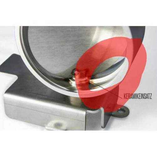

Hat noch jemand mir der HJS Downpipe im Kaltstart ein Rasseln der linke Abgasklappe?
Ich denke die Spannung des Stellmotors ist nicht ausreichend durch den höheren Durchlass des 200 Zellers.
Hab die Klappen immer offen, aber ich schaue nachher auf dem Weg zur Arbeit mal.
@MarcelHa schrieb am 14. Januar 2021 um 00:51:23 Uhr:
Kein rasseln bei mir.
Ich kann deinen Ansatz nachvollziehen aber teile ihn nicht. Würde nämlich der Abgasdruck etwas derartiges verursachen dann müsste jeder S4/S5 TFSI im Motorprogramm E oder D bis 4000 rpm ein Rasseln aufweisen. In diesen Fällen sind die Klappen ebenfalls geschlossen und der Abgasgegendruck ist hoch.
Also ich bin die 5km heute extra mit geschlossenen Klappen gefahren. Habe nichts festgestellt.
Ich habe jetzt von ASR eine stärkere Feder für den Stellmotor bestellt.

Ich halte es für möglich, aber nicht für sehr wahrscheinlich, dass die steifere Feder Linderung verschafft. Der Stellmotor lernt die Endpositionen Offen und Zu bei jedem Einschalten neu. Er wird mit der neuen Feder daher früher stoppen. Vielleicht klingt das Geklapper anders, aber verschwinden wird es wohl eher nicht.
Der Klappenmotor kann nicht über den Abgasdruck angesteuert werden, weil kein Drucksensor im Abgasstrang verbaut ist.
Die Ansteuerung wird vermutlich über mehrere Parameter errechnet ..... Einspritzmengen, Ladedruck, DK-Stellung und dem Fahrmodus.
Standardmäßig machen die Klappen spätestens bei 4000 rpm auf (oder/und bei 100% DK Stellung), daher ist Drehzahl sicher auch einer der zur Steuerung maßgeblichen Werte.
Genau sagen kann es vermutlich aber nur einer der Entwickler.
Ich meine mich an einen Betrag zu erinnern, in dem jemand von ähnlichen Problemen berichtet hatte. Ich weiß nur leider nicht mehr in welchem Forum.
Faktisch kann das Geräusch aber auch vom Gestänge oder den Lagern herrühren und muss nicht von der Klappe selbst erzeugt werden. Daher ist das mit der stärkeren Feder vermutlich nicht die Lösung - würde ich dir aber wünschen.
Es gibt hier kein Gestänge. Mit "Feder" ist hier auch nur die Verbindung zwischen Aktuatoren und Klappen gemeint, welche Toleranzen beim Verbau ausgleichen soll und gleichzeitig eine gewisse Vorspannung in den Endstellungen erzeugt.
Ich vermute die Ursache liegt an dieser Stelle.
Da ist eine reine Metallverbindung, lässt sich auch nachträglich nicht ohne Ausbau was nachbessern.

So die Feder ist getauscht. Das Rasseln ist tatsächlich beseitigt, mein Eindruck war richtig von wo es ausging.
Im Kaltstart ist die Klangkulisse jetzt meiner Meinung nach etwas dumpfer geworden, weil der Abgasstrom so fließt wie er soll.
Da braucht es im Grunde keine AGA mehr. :-)
Ich bin happy. :-))
