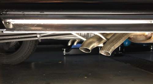

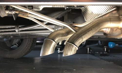

Hat von euch G500er Fahrern schon jemand versucht oder angedacht die nicht so schönen Endrohre zu kürzen?
Ich habs getan!
Auf dem ersten Bild zum Abschied nochmals die niedlichen Rüsselchen
Auf dem zweiten zwei Auspuffrohre. Ist natürlich Geschmacksache.
Mit Flex abgetrennt, etwas entgratet, ca, 1 Stunde Arbeit.

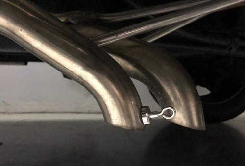

Zur Klarheit noch ein Foto der krassen Stummel, die unnötig die Bodenfreiheit einschränken. Sound ist für mich o.k., aber!
Immer wenn ich mit diesem Geländewagen bei uns auf dem Hof auf die unbefestigte, sandige Parkfläche fahre und dann von dort wieder starte, stehe ich bei trockenem Wetter in einer Staubwolke!!!
Der Motor gibt selbstständig etwas Gas beim Starten und das reicht aus um den Staub aufzuwirbeln. Dann Rückwärtsgang - wieder Staub, usw. Der VW Up! meiner Frau hat mit diesem Gelände keine Schwierigkeiten :-)
Ich werde jetzt gemoppt, da ich auch die anderen Autos einstaube!
Wenn ich jetzt die Endrohre mit der Flex um 45° ihrer Biegung beraube sehen sie annehmbarer aus und blasen halt seitlich weg. Wie sieht das aus mit dem Rost? Der Wagen ist recht neu (gekauft aus 1. Hand mit 100 km nach einem Jahr mit Tageszulassung) und eigentlich ist das nicht Sinn der Sache. Gibt es von Mercedes einen Grund die Endrohre so hässlich und disfunktional zu gestalten? Für Asphalt ist die Funktion ja o.k., ich hab aber einen Geländewagen gekauft!
Ich meine, der Wagen wird deswegen nicht verstärkt rosten. Schweisst ja lediglich an den Endrohren herum.

die vom 4x4 oder G63 sind mir zu offensiv. Das Kürzen wäre eine für mich optisch gute Lösung, dezent und nicht so verfehlt wie die Originalbögchen. Weis jemand über das Material der Endrohre Bescheid? Stahlblech glanzverzinkt? Möchte halt nicht, dass das verbleibende Endrohr in ein- zwei Jahren vor sich hingammelt.
ist Edelstahl

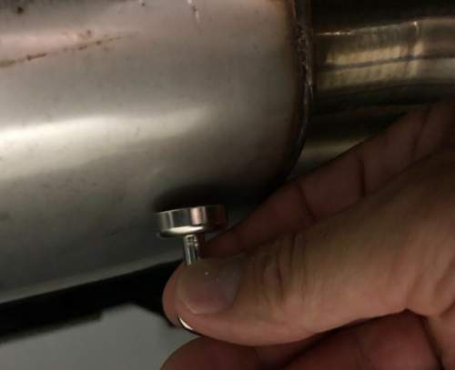

Spaß beiseite, Edelstahl ist nicht magnetisch. Auf dem Foto sieht man einen Industriemagneten haften, aber der Auspufftopf selbst, der sieht aus wie Edelstahl und der Magnet haftet nicht!
MB hat also wohl an den Edelstahltopf zwei irgendwie galvanisierte Blechrüsselchen angeschweist. Oder hab ich vielleicht einen China-Clone erworben???
Also, wenn ich abtrenne wird selbst bei Kaltverzinkung Korrosion auftreten. Ich denke ich nehme das in Kauf, weil die derzeitigen Nachteile überwiegen. Hab heute wieder eine fette Staubwolke produziert. Im worst-case müssen die Röhrchen nach 10 Jahren gegen V2A Rohre getauscht werden.
Magnet hilft hier nicht weiter ...
