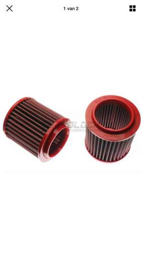

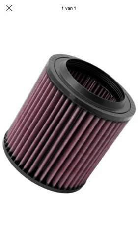

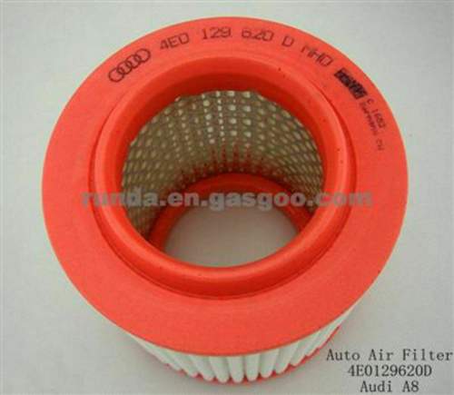

Ich siehe das die originale audi luftfilter beim w12 an beide seiten geoffnet ist (erste bilder)... wenn ich das vergleich was ich auf ebay fur w12 habe gefunden von BMC und K&N ist nicht an beide seiten geoffnet?! ( kann auch nicht genau siehen 🙂 )
Bilder 1 ist original
Bilder 2 ist BMC
Bilder 3 ist K&N
Jemand das K&N oder BMC auf seinen w12 nutzt?
Beide Seiten offen.
