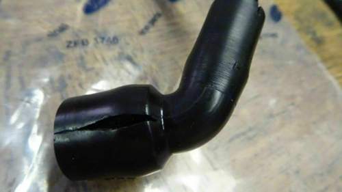

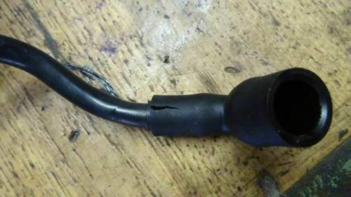

Also, ich wollte ja berichten.
Die beiden gelieferten Schläuche waren original von Ford und sind die richtigen gewesen.
Beide vorhandenen Schläuche waren defekt, siehe Bilder
Dsc01037
Dsc01038

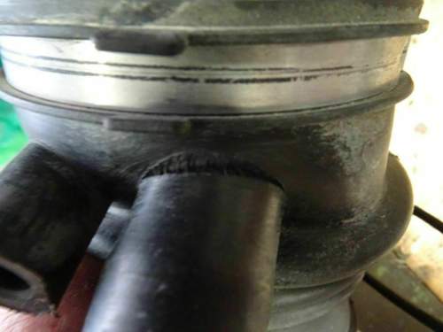

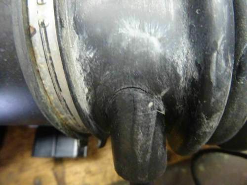

Aber das Problem war nicht das einzige wie sich beim Aus- und Einbau zeigte.
Die 3 Anschlüsse an diesem Gummi-balg/schlauch zwischen LMM und Drosselklappe waren alle 3 eingerissen.
Das Kleben dieser Risse mit so einem Sekundenkleber hat nur 2 Wochen gehalten und jetzt ruckelt er wieder.
Einen Ersatz habe ich noch nicht gefunden, außer einen Schlauch der aber ebenfalls gerissen war.
Womit könnte ich diesen Schlauch noch versuchen zu kleben das es dauerhaft hält.
Wer noch solch einen Schlauch über hat kann sich gerne bei mir melden.
Dsc01031
Dsc01025
Eventuell ein passendes Rohrstück innen einkleben?

Die Frage für mich ist aus welchem Material ist den dieser Schlauch und welchen Kleber nimmt man dafür am besten.
Vielleicht mit sikaflex??

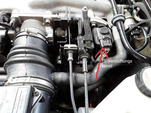

Das Ruckeln geht weiter und zusätzlich kommt nun auch die Mkl mit dem Fehler Bank 1 un 2 Gemisch zu mager.

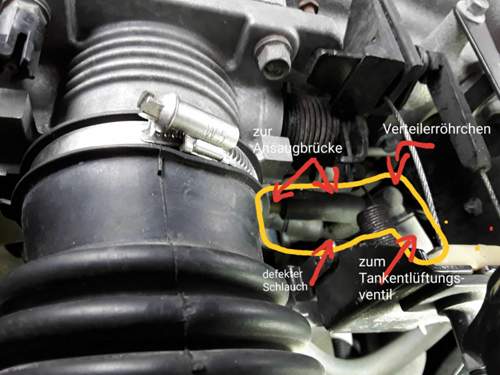

Jetzt habe ich noch einen weiteren defekten Unterdruckschlauch gefunden.
Bild 1 : unter dem Gaszug gibt es noch ein Verteilerröhrchen mit 3 Anschlüsse.
Bild 2 : Der oberste Anschluss geht zum Tankentlüftungsventil und dann in Richtung Tank.
Der mittlere Anschluss geht auf ein Röhrchen das hinter der Drosselklappe von unten in die Ansaugbrücke geht.
Der untere Schlauch ist defekt, Loch und Riss genau am Winkel, keine Ahnung für was der ist, eventuell
Kurbelgehäuse Entlüftung ?
Leider finde ich nichts davon als Ersatzteil (VERTEILER oder Schläuche), nur das Tankentlüftungsventil ist zu finden.
Eventuell hat jemand sowas noch in seinem Fundus
