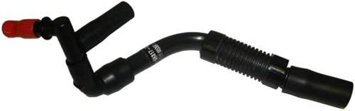

Es gibt etwas neues, ich hab das Ersatzteil gefunden und es gehört zur Kurbelgehäuseentlüftung.
Ich habe es gerade bestellt und werde dann berichten-
Ersatzteil 1S7E-6K817-BC Ford Finis Nr. 4856298
Mondeo-v6-kurbelgehaeuseentlueftung
So es gibt etwas neues, der Tausch der Kurbelgehäuseentlüftung hat die Fehler, Gemisch Bank1 und Bank2 zu mager, definitiv behoben.

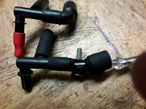

Hier noch ein Foto von dem defekten Teil der Kurbelwellenentlüftung.
Oben der neue Schlauchteil unten der defekte.
Man achte auf den eingesteckten Schraubendreher an dem das Loch gut zu sehen ist.
20210816
