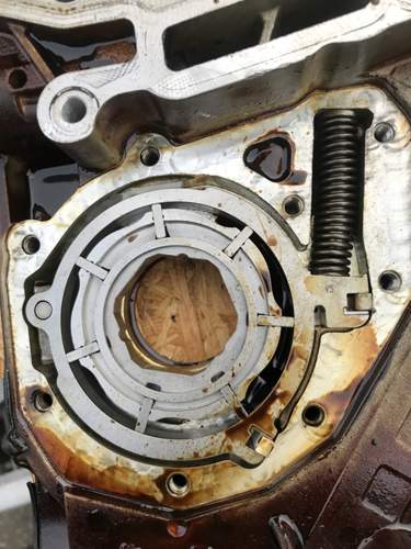

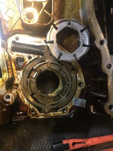

Die Ölpumpe?
Nun deiner ist einer der ersten Baujahre und da ist schon mal öfters die Ölpumpe Schrott gegangen.
Also Öldruck messen lassen wie hoch der ist im Leerlauf.
Und vergiß Google.
Hier sind einige Experten, die wissen schon was richtig und falsch ist.
Anbei mal ein paar Bilder, die eine defekte Ölpumpe aussieht und sollte wenn das Steuerkettengehäuse demontiert ist, kontrolliert werden.
Kann ich nur empfehlen.
Anbei 2 Bilder wie eine defekte Ölpumpe ausschaut.
Und vergiß Google.
