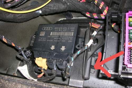

im Seitenteil,
unterm pdc-Steuergrrät
https://www.motor-talk.de/.../pdc-stg-i205161143.html

Pdc
Danke!
