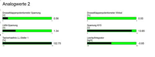

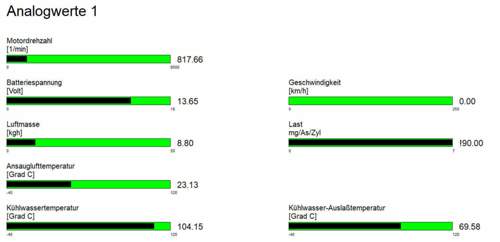

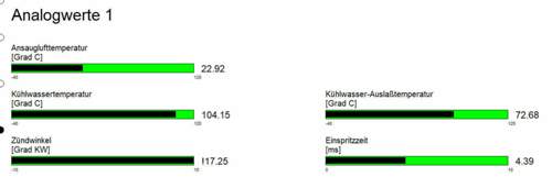

Ich habe folgend Fotos mit angehangen, in denen man alle Werte des Autos sieht. Das Auto wurde zum Zeitpunkt der Messung komplett Warm gefahren. Also mindestens 30-60 Minuten.
Villeicht ist das ja der Schlüssel zum Ziel, damit die Ursache gefunden werden kann, leider kenne ich mich mit diesen Werten nicht aus, und kann nicht sagen, ob alles gut ist & was nicht und vorallem was daraus geschlussfolgert werden kann. Deswegen stelle ich ja hier diesen Hilferuf 😁.
Bei der Falschluftmessung bzw. dort wo man alle vier Zündkerzen sieht. ist der Wert beim starten des Motors bei Zylinder 3 ca. 0.30 gewesen und hat sich nach einigen Minuten wieder auf ca. 0.01 gestellt. Ich weiß leider nicht ob das normal ist. Nachdem Zylinder 3 sich beruhigt hat, war Zylinder 1 bei ca. 0.10 für einige Sekunden und hat sich danach aber ebenfalls wieder beruhigt.
Allgemeine Informationen zu den Bildern
- Die Bilder sind doppelt, da einige Werte am hin und herspringen sind.
- Der Leerlauf bewegt sich von 800-830 Umdrehungen.
- Die LMM Spannung bewegt sich von 1.33-1.34.
- Beim Ansteuern des Klimakompressors fällt meine Drehzahl auf 600-700 - jedoch habe ich Klima aber sowieso nie an, aber villeicht könnte mir hier jemand auch sagen, was das Problem hierbei ist.
- Beim Ansteuern der DISA passiert nicht.
- Beim Ansteuern des Tankentlüftungsventiels schwankt die Drezahl ganz leicht um +/- 50 Umdrehungen.
- Beim Ansteuern des Leerlaufstellers gibt das Auto von selbst ca. 6x Gas ohne Probleme.

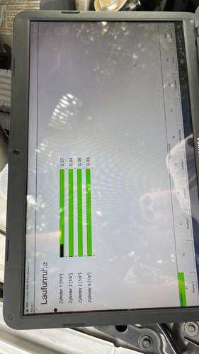

Laufunruhe Video:
https://youtu.be/VWkEEwVBSac

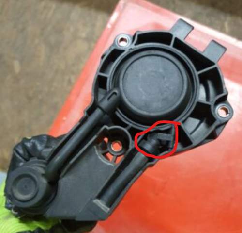

der Schlauch der KGE ist trocken. Jedoch ist einer der Schrauben, für die befestigend der KGE oft schmierig seit neustem. Als ich die KGE abgenommen habe, war dort auch unter der KGE eine schmierige Flüssigkeit.
Ich konnte herausfinden, dass das Luftgeräusch aus diesem Eckstück kommt. (habe ich im Anhang zusätzlich markiert - Ist nicht meine Disa). Wenn ich dieses zuhalte, verschwindet das Geräusch, bzw. es ist kaum zu hören. Dieser geht ja zum Unterdruckschlauch. In diesem Eckstück sitzt auch eine Dichtung, aber leider ist es egal, ob ich die neue, oder die alte dort reinsetzte - das Luftgeräusch bleibt, außer ich setzte den Finger drauf.
Könnte ich das mit Dichtmasse abkleben, oder lieber nicht? Was könnte ich sonst noch probieren, damit das Ding dicht ist? Denn sowohl mit der alten, als auch mit der neuen Dichtung kommt dieses Luftgeräusch, wie aus dem Video zu hören.
Bau die KGE ab. Mach alles sauber und wieder zusammenbauen. Ist Schnell gemacht. Eventuell hast du eine Schraube nicht festgenug angezogen. Nachdem Ausbau auf Risse achten. Dichtung immer einschmieren beim Einbau!

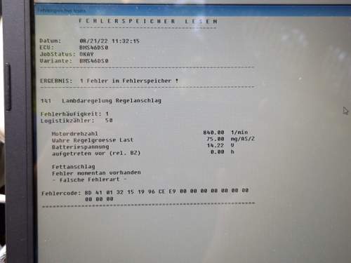

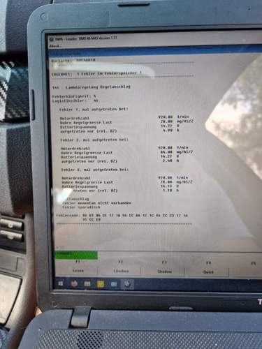

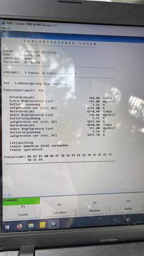

Ich habe grade den Fehlerspeicher ausgelesen und habe grade einen Fehler entdeckt den ich schonmal hatte letztens, auch vor dem Wechsel der Lamdasonde vor KAT.
Habe mal die Werte beigelegt, aber die Adaptionswerte habe ich vor ca. 30-50km gelöscht.

Der Wechsel war jedoch relativ einfacher als ich hier gelesen hatte & habe mal Bilder dazu gemacht, da ich zu meinem m43 keine gefunden habe. Man musste auch einfach nur den Luftfilter für die Klima abnehmen & die Seitenwand neben dem Bremskraftverstärker und schon hatte man freie Bahn.
Da jetzt mein Problem aber immer noch vorhanden ist, dass ich beim Warmstart kurzes runter sägen habe & den Fehlerspeicher, der mir sehr Sorgen macht. Ich habe auch mal eine sehr gute Werkstatt hier in der Nähe angeschrieben und mal nach einem ungefähren Preis und/oder Ursache gefragt, mit den Sachen sie ich schon probiert habe & hier kam nur die Antwort, dass er selbst überfragt sei und das sehr aufwändig klingt.
Gibt es hier nun also leider keinen, der dieses Problem vielleicht selbst hatte, oder kennt mit Lösung bzw. weitere Ideen?
