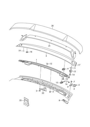

Moin Leute,
ich habe einen TTS 8S und möchte den ausfahrbaren Spoiler gegen den TTRS 8S Spoiler tauschen.
In einem anderen Thread wird das Thema schon kurz angeschnitten.
Radelka_Styles hat dort eine Liste geschickt, welche Teile benötigt werden. (siehe Anhang).
Diese habe ich mal abgetippt und bin zum Händler gewackelt, also bei 2.000€ habe ich aufgehört zu zählen.
Daher meine Frage.. Ist es wirklich nötig alle Teile zu kaufen?
Zum Beispiel Teil Nr. 1. Es ist beim ausfahrbaren Spoiler ja schon so eins verbaut, kann man das nicht benutzen?
Hat da jemand schon Erfahrungen sammeln können?

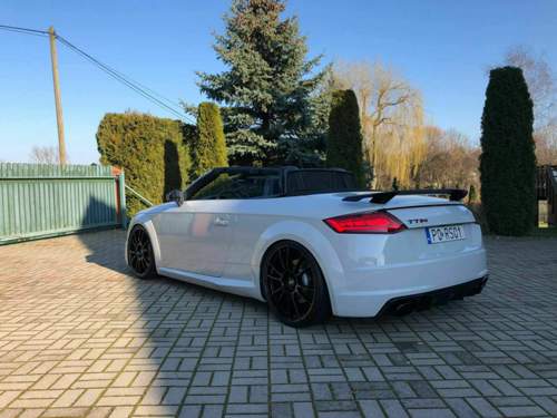

Guten Morgen Deutschland,möchte mir den Abt Heckspoiler bestellen,da er mir gut gefällt und dazu Recht günstig ist,hat jemand irgendeine Ahnung über den Verpackungsinhalt?,Montagematerial,vorgebohrte Grundplatte?Bin Karosseriebauer und möcht ihn selbst verbauen auf,der Abt Internetseite steht nix,nur das man den Speziellen Kleber von Audi braucht,was mich noch stuzig macht ist das die Montage 400€kosten soll,also wahrscheinlich etwas aufwändiger...hat irgendjemand Infos?werde mich Morgen bei denen selbst kundig machen ,aber mir brennts unter den Nägeln;-)

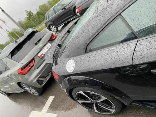

Bin jetzt auch im Club der Pommesthekenfahrer. Wurde heute beim freundlichen eingebaut, bin super zufrieden! :)
8e5b43eb-dbc3-48ba-86c7-761a440363c5
spiele mit dem Gedanken mir eine "Pommestheke" :-) für meinen (8S Roadster) anzuschaffen ... jemand noch einen originalen Heckspoiler / Flügel rumliegen?
Sehe ich das richtig, dass ich auf einem (idealerweise gebrauchten) original elektrischen Heckflügel mitsamt Stilllegung problemlos befestigen kann kann? Also Löcher in die Grundplatte einbringen und wasserdicht verschrauben und sichern?
Möchte meinen werksseitigen demontieren und einlagern für evtl. späteren Rückbau.
Falls jemand was hat: gerne PN an mich :-)
Danke Euch - viele Grüße

Nein, du kannst den Aufahrbaren NICHT verwenden.
Es muss eine neue Grundplatte mit Befestigungsmaterial her.
Das alles muss neu.

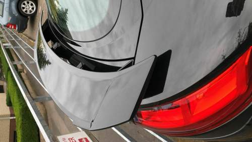

Letzte Woche gabs bei mir nun auch den Competition Heckflügel nachgerüstet.
Es gab ein paar Vorsichtsmaßnahmen zu beachten.
12H - kein Wasserkontakt
24H - keine mechanische Belastung, Höchstgeschwindigkeit 100 km/h
48H - nicht mit Hochdruckreiniger abdampfen bzw. durch eine Waschstraße fahren.
