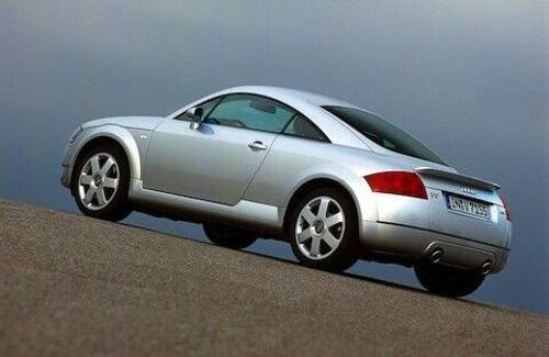

Ich nehme mal an, du willst einen ausfahbaren Spoiler, der auch funktioniert. Denn ganz ohne Spoiler verlierst du die Betriebserlaubnis. Ich würde so auch nicht rumfahren. Beim 8N gab es eine Reihe von Unfällen. Daraufhin hat man nachträglich die Spoilerlippe angebracht.
Danke für die Info. Eigentlich wollte ich keinen, so ne kleine Lippe wenn dies den ausreicht käme eventuell in Frage. Du hast nicht zufällig ein Bild von der Lippe am 8N?
Ohne Spoiler bricht der TT leicht aus.
https://www.abendblatt.de/.../Wie-sicher-ist-der-Audi-TT.html
Ja das habe ich befürchtet. Der Ausbau der Rücksitzbank wäre wohl auch nicht gerade förderlich.
Dann wäre die einzige Alternative letztlich der ausfahrbare Spoiler.

@syccon schrieb am 2. April 2019 um 15:28:41 Uhr:
LOL .... der Bericht ist 19 (!!!) Jahre alt und betrifft den 8N ohne Spoiler und ohne ESP .... was soll das mit den aktuellen Fahrzeugen zu tun haben ?
@abel99 schrieb am 2. April 2019 um 22:22:04 Uhr:
Das Heck des TT hat sich kaum verändert. Ist immer noch ziemlich rund. Auch bei den neuen Modellen ist der Spoiler nicht aus Spaß verbaut.

Davon ist der gelinkte Artikel immer noch 19 Jahre alt und betrifft das Vor-Vorgängermodell. Ich bin selbst einige Jahre einen 8N ohne Spoiler mit dem nachgerüsteten ESP gefahren und lebe noch. Ausserdem von der (möglicherweise) ähnlichen Form auf die aerodynamischen Fähigkeiten eines Fahrzeugs zu schließen .... da platzier ich doch glatt noch ein LOL
