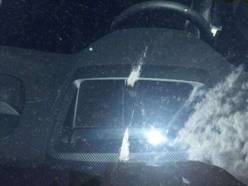

Bei der ersten Ausfahrt unter strahlender Sonne spiegelte sich in der fast glänzenden Kunststoffumrandung des HeadUp Displays die Sonne. Leider so zentriert dass es einen extrem hellen Spiegelpunkt in der Windschutzscheibe gegeben hat. Sehr unangenehm und in meinem alten 5er nie passiert. Wer kennt das Problem? Denke der Kunsrstoff ist nicht matt genug?
Volvo kennt das Problem. "Reflexionen von der HUD-Scheibe (Head Up Display)" TJ31049
Wird eine Entspiegelungsfolie im HUD verklebt. (kostenlos für den Kunden)
Also ab zum Volvo Händler 😉

Hier ein (sehr schlechtes) Bild, da Fenster dreckig und Sonneneinstrahlung.
Es ist eine etwas dickere Folie, die ganz leicht aufgeraut ist.

Und die Folie kommt aufs HUD, oder auf die Frontscheibe?
Auf's HUD.

Die wird auf den Rahmen geklebt, oder?

Kommt auf den schrägen Teil der vis-a-vis zur Frontscheibe "schaut" und bis zum Glas des HUDs führt.
Sieht man bestenfalls von außen (wenn man genau schaut 😉).

Sicher gibt es die beim Händler! Wurde nach Beklagen von Spiegelung (gleich am ersten Tag 😁) bestellt und kostenlos montiert. Rahmen raus - draufkleben - Rahmen rein!!! Spiegelfrei 😉

Die Folie kommt "innen" (wo es von Fahrerseite schräg nach unten zum Glas hin verläuft - also vis-a-vis der Frontscheibe) auf den Rahmen. Es ist eine dickere Folie, die eigentlich keine Falten werfen kann.
Es wird zur "Montage" = Draufkleben, der Rahmen rausgenommen und danach (samt Folie) wieder eingeklickt.
Man braucht als Kunde keine Teilenummer, sondern sich nur über die Spiegelung "beschweren".
Daher kostenlos, inkl. Montage.
